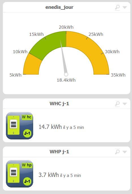

Messagepar manutea » 19 Oct 2019 09:53
Bonjour merguez07,
Je viens de modifier la variable [VAR3] =01:07,07:01 ce qui correspond aux horaires d'une journée EJP
quand on fait l'addition du WHC J-1 et du WHP J-1 on retrouve bien le chiffre de la conso jour ce qui est normal .
Seul bémol hier n'étant pas une journée EJP j'aurais du avoir 0 KW en HP, j'ai sans doute mal référencé en installant le plugin ou j'ai raté un épisode :)

Messagepar merguez07 » 19 Oct 2019 10:31
Salut manutea,
Je ne suis pas spécialiste des différentes options electriques contractuelles, mais pour moi l'EJP n'a rien à voir avec le HP HC
Le HP HC (heures pleines / heures creuses) est aussi appelé « Tarif de nuit » ou « Double tarif » et désigné par le sigle « HPHC ». Il s'applique toute l'année sur une plage horaire contractualisée
C'est de cela dont il s'agit dans le plugin.
l'EJP (Effacement de Jour de Pointe) c'est autre chose.Il existe 22 jours EJP au cours de l'année. Ils ont lieu entre le 1er novembre et le 31 mars de chaque année.
Les jours EJP ne sont pas connus à l'avance et donc ne peuvent être pris en compte par le plugin
