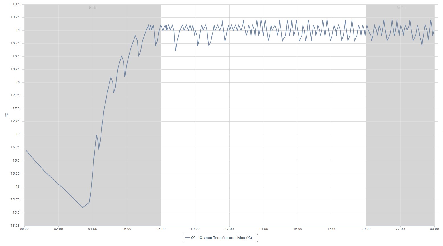

Messagepar Herbert » 16 Août 2018 09:28
Régulateur de type PID. Les instructions sont en tête du script.
Un chauffage par climatiseurs réversibles air/air est habituellement contrôlé par télécommandes manuelles infrarouges (IR), et régulé par les thermostats internes à chaque unité intérieure (split). Mais ces thermostats mesurent la température à proximité immédiate des splits et non pas l'ambiance des pièces. L’objectif du script est donc d’optimiser le réglage de la température d'ambiance pour améliorer le confort et limiter la consommation électrique.
Pour ce faire, j'utilise les dispositifs suivants : télécommandes z-wave REMOTEC ZXT-120 (alimentées sur secteur), et capteurs de température à 433 Mhz (qui jouent le rôle de thermostats d'ambiance) de marque OREGON (sur piles) - 1 dans chaque pièce et au minimum 1 à l'extérieur.
On peut optionnellement mesurer la puissance instantanée (watts) du chauffage pour détecter d'éventuelles mises en dégivrage (j'utilise un compteur ampèremétrique AEON LABS DSB09).
La régulation compare en permanence (lorsque le chauffage est en route) la température mesurée avec une consigne de référence (périphérique de type "état" - listes de valeurs), et ajuste en conséquence à la hausse ou à la baisse la consigne interne du split pour stabiliser la température de la pièce autour de la valeur désirée. L’algorithme est de type PID, soit une somme de trois facteurs
(Proportionnel + Intégrale + Dérivée).
La consigne de référence peut être réglée (automatiquement et/ou manuellement) à son minimum en cas d’absence de la maison, et à une autre valeur (en fonction de la saison) en cas de présence.
Le démarrage du chauffage peut aussi être automatisé (par règles eedomus) si les conditions sont réunies (par exemple si nous sommes présents et si les températures des capteurs sont inférieures aux consignes). De même pour l'arrêt.
Le script est lancé une première fois au démarrage avec le paramètre &start=1, et ensuite à intervalles constants (par exemple 1 minute) avec le paramètre &start=0.
Et bien sûr les télécommandes IR manuelles restent utilisables lorsque la régulation automatique est inactive.
Le PID est réinitialisé automatiquement sur mise en dégivrage des pompes à chaleur (requiert un compeur spécifique) ou sur changement de consigne.
Au démarrage, la consigne est réduite de 1°C sur température extérieure négative,
Cet exemple est valable pour un seul split, mais on peut facilement en rajouter d'autres.
IMPORTANT : les paramètres du programme (kp, ki, kd) doivent être ajustés aux caractéristiques des pièces. Une phase de mise au point (qui peut être assez longue) est donc nécessaire avant utilisation opérationnelle ; pour info, j'utilise moi-même les valeurs suivantes avec un échantillonnage de 1 minute : [&kp=70.0&ki=120.0&aw=0.20&kd=0.09&lag=0.75&tol=0.3&pseuil=0.06&tseuil=0.016 ]

Exemple de régulation à 19°C

Messagepar stef31 » 16 Août 2018 09:53
C'est une régulation de chauffage via Hysteresis.
Les régulations de chauffage via PID ne donnent pas ce type de courbe.
Re: Régulation chauffage par climatiseurs réversibles air/ai
Messagepar Herbert » 16 Août 2018 11:19
... Voir le code SVP (et le lien ci-après) ...

Messagepar stef31 » 16 Août 2018 13:19
Le script est de qualité mais tu sous entends dans ton premier post qu'il fait une régulation PID d'une PAC.
Or d'après ce que j'ai vu de ton script, tu réajustes les consignes en fonction d'une sonde de température déportée pour être au plus proche de la consigne de température que tu le souhaites.
Je n'ai pas regardé plus en détail ton script mais il faudrait que tu expliques un peu plus le but de ce script.
Pour ma part, j'adopte une correction des consignes de ma PAC en fonction d'une sonde OREGON aussi mais sans passer par quelque chose d'aussi complexe.
Il me semble que la fonction PID reste gérée par la PAC, ce qui serait logique car ce type d'équipement n'apprécie pas les arrêts/marches trop fréquents.
Messagepar Herbert » 16 Août 2018 14:06
... Or d'après ce que j'ai vu de ton script, tu réajustes les consignes en fonction d'une sonde de température déportée pour être au plus proche de la consigne de température que tu le souhaites.
Je n'ai pas regardé plus en détail ton script mais il faudrait que tu expliques un peu plus le but de ce script ...
... Il me semble que la fonction PID reste gérée par la PAC, ce qui serait logique car ce type d'équipement n'apprécie pas les arrêts/marches trop fréquents.
J'ai essayé d'expliquer tout ça en résumé dans les commentaires en tête de script, et j'ai aussi indiqué 3 références parmi les articles qui m'ont inspiré; comme je baigne dedans, peut-être ne suis-je pas assez explicite ?
Mon modèle de PAC (Mitsubishi) est assez ancien et je ne sais pas ce que des modèles plus récents peuvent offrir. En tous cas, j'utilise ce système sans problèmes depuis plus de 2 ans, c'est très confortable et j'ai réduit ma facture électrique.
Par ailleurs, il n'y a pas de marche/arrêts de la PAC (ce qui serait le cas avec un chauffage par convecteurs), mais seulement des ajustements de consigne; donc pas de stress sur l'équipement.
Herbert

              $der = 'der'.$i.'' ;
              $state = 'state'.$i.'' ;
              saveVariable($int, 0.0) ; // Intégrale
              saveVariable($der, 0.0) ; // Dérivée
              saveVariable($state, 0.0) ; // Lagstate pour Single pole filter
          saveVariable('previous', time()) ; // Heure du reset
      /************** TRAITEMENT **********************************************/
      $prev = loadVariable('previous') ; // Heure du précédent calcul
      $sec = time() ; // Heure courante, mesurée en secondes depuis le début de l'époque UNIX
      $dur_sec = ($sec - $prev) * 1.0 ; // Durée en secondes depuis le précédent calcul
      $dur = $dur_sec / 60.0 ; // Durée en minutes (float)
      if ($dur == 0) { $dur = 1.0 ; }
      /***************************** PID ***********************************/
      for ($i = 1; $i <= $nb_rooms ; $i++) {  // Indices des pièces
           $temp[$i] = sdk_val($idtemp[$i]) ; // Températures des pièces
           // On recharge les valeurs précédentes
           $int   = 'int'.$i.'' ;
           $integral[$i] = loadVariable($int) ; // Précédente intégration
           $deriv[$i]    = loadVariable($der) ; // Erreur Précédente
           $lagstate[$i] = loadVariable($state) ; // Single pole filter
           /* u  =  -Kp * ( err + integral(err)/Ti + deriv(err)*Td )
           When approximating the integral using rectangular rule integration, the integral adjustment at each time step becomes the integrand
           (setpoint error) times the update time interval. When approximating the derivative using a first difference, the derivative estimate is the
           difference in successive setpoint error values divided by the update time interval.*/
           /****************** Réponse Proportionnelle *****************/
           $seterr[$i] = sdk_prop($temp[$i],$setpoint,$thresh) ;
           /*********** Réponse dérivée : Single pole filter ***********/
           $state[$i] = sdk_spf($temp[$i],$deriv[$i],$lagcut,$lagstate[$i]) ;
           saveVariable($state, $state[$i]) ;
           /************************ Résultats *************************/
           $pidout[$i] = -$kp[$i] * sdk_pid($seterr[$i],$state[$i],$integral[$i],$dur,$ti[$i],$td[$i]) ;
           $pidout[$i] = round($pidout[$i] * 2.0) / 2.0 ; // Round to nearest half
           saveVariable($der, $temp[$i]) ; // to avoid the setpoint level spikes
           /****** Soft Integrator Anti-Windup (if outside limits) ******/
           $new_int[$i] = sdk_int($pidout[$i],$maxi[$i],$mini[$i],$integral[$i],$seterr[$i],$anti_w) ;
           saveVariable($int, $new_int[$i]) ;
           /******  Ajustements aux limites ******/
           $pidout[$i] = sdk_out($pidout[$i],$maxi[$i],$mini[$i]) ;
//           echo "PIDOUT ".$i." = ".$pidout[$i]."<br>" ;
