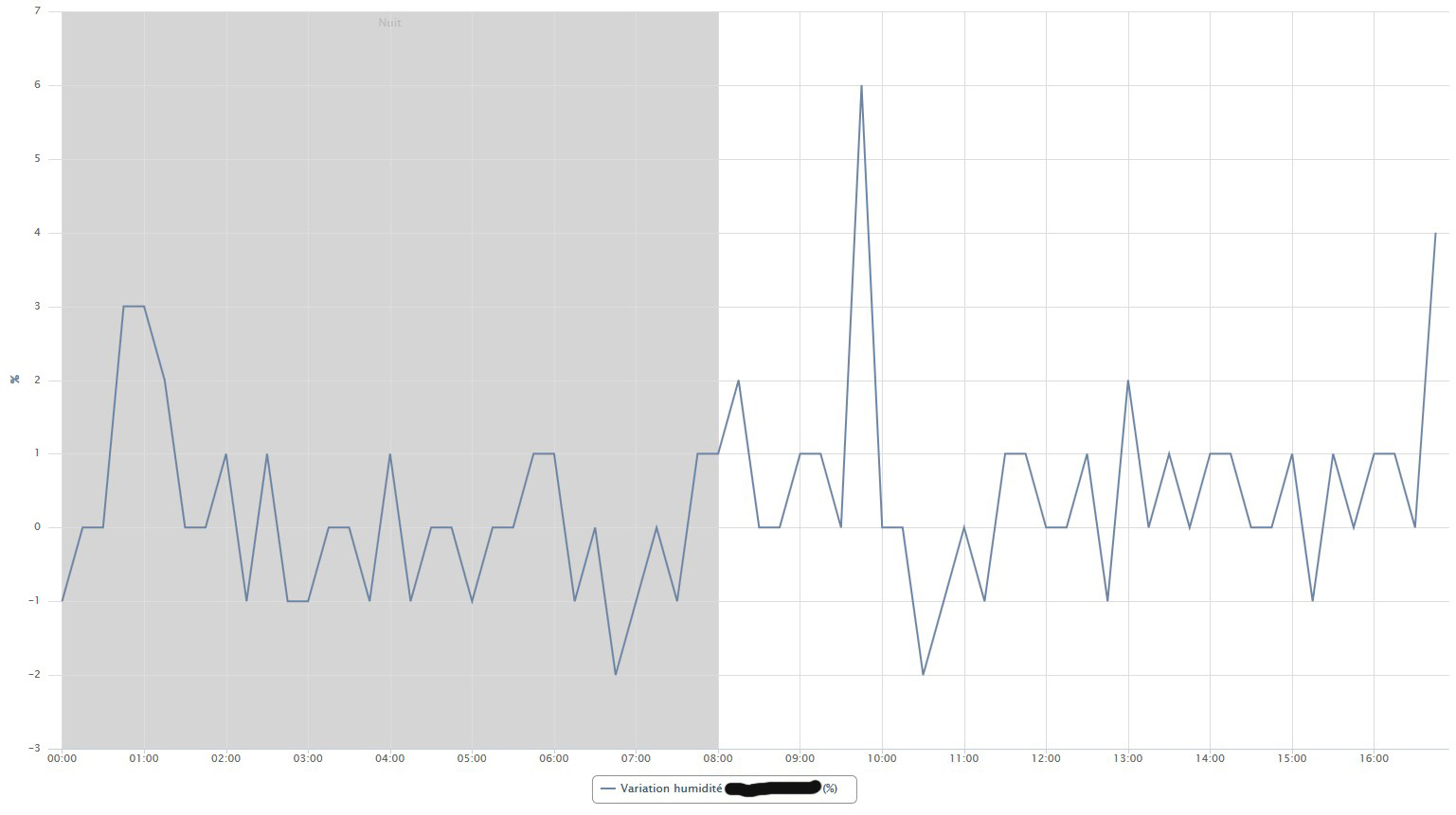

L’humidité est mesurée dans chaque pièce à contrôler, et comparée à l'humidité extérieure afin d’éliminer les variations naturelles de la météo. Le résultat est stocké pour chaque capteur sur un périphérique virtuel « variations d'humidité ».
Le petit script suivant exécute les calculs et doit être lancé par règle à intervalles régulier (p.e. 15 minutes).

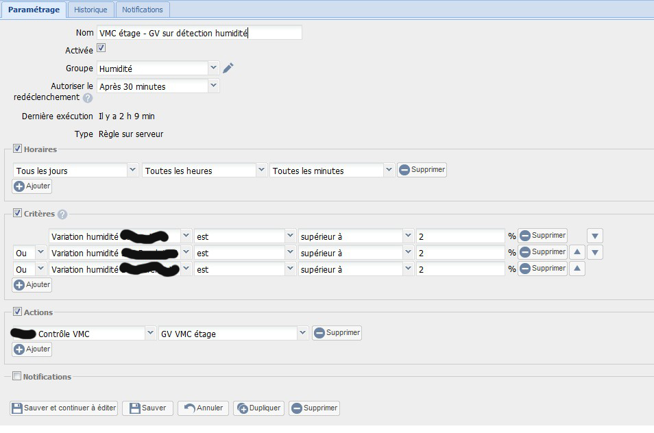

Les résultats déclenchent la règle suivante : si la variation humidité de l’une ou l’autre des pièces est supérieure à un seuil défini (ici 2%), un autre petit script est lancé pour contrôler (via macros) les séquences de changements de vitesses (GV pendant 20 minutes puis PV après 25 minutes).
Les paramètres du script prennent en compte les différents cas de figure (démarrage/arrêt/changement de vitesse …) :
&cas : type de traitement (1: passage en GV, 2: Arrêt, 3: Démarrage en PV)
&idpv : code API relais PV
&idgv : code API relais GV

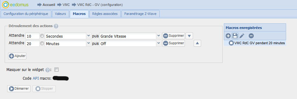

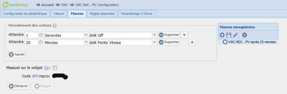

&mpv : Code API macro (PV après 25 minutes)
&mgv : Code API macro (GV pendant 20 minutes)

Macros :
Macro Petite Vitesse
Macro Grande Vitesse
