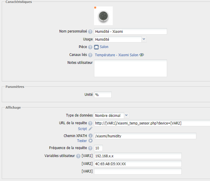

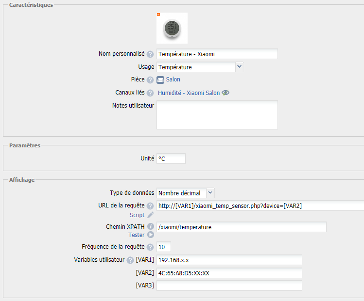

Ensuite, créez un capteur HTTP sur votre box eedomus et renseignez les paramètres suivants:
Modifiez les paramètres VAR ainsi:
- VAR1 : adresse IP du raspberry
- VAR2 : addresse bluetooth de votre capteur xiaomi
Vous pourrez trouver l’adresse du capteur à l'aide de la recherche bluetooth de votre téléphone par exemple, ou en installant une application prévue à cette effet. Vous pouvez également lancer la commande suivante sur votre rapberry:
sudo hcitool lescan
Le capteur ne nomme normalement MJ_HT_V1 et l'adresse commence par 4C:65:A8....
Il ne vous reste plus qu'à créer un deuxième capteur HTTP pour l'hygrométrie, en changeant simplement le type de capteur, l'unité et le chemin xpath:
