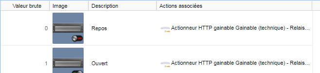

Je dois créer un JSON assez complexe pour un nouveau périphérique du store (netrelay chinois)
Entre autres, la variable VAR1 d'un actionneur HTTP créé par ce même JSON doit être affectée des valeurs de codes API d'autres périphériques créés par ce JSON.
La doc eedomus n'étant pas vraiment assez détaillée, je ne sais pas du tout comment m'y prendre...
Autre chose, mes périphériques de contrôle des sorties font appel à une valeur d'un actionneur HTTP dans le cadre de l'action associée. Comment le déclarer dans le json ?

Pour récupérer les codes API créés, il suffit d'utiliser plugin.devices.xxx
xxx étant le nom du device_id créé :)
Pour l'autre truc, j'ai créé un actionneur HTTP par sortie. Comme ça pas de problème.
