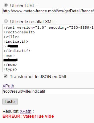

J'ai mis l'url json avec ma ville dans un capteur HTML, par contre qu'as-tu indiqué dans le Xpath, j'ai un retour comme quoi la valeur est vide...
mf eedomus.JPG (29.13 Kio) Consulté 24645 fois

Bin, je n'ai pas trouvé le xpath !
et c'est bien dommage que l'on ne puisse pas récupérer les infos du netatmo ... :?
donc je suis preneur moi aussi de l'une ou l'autre d'une solution :D
