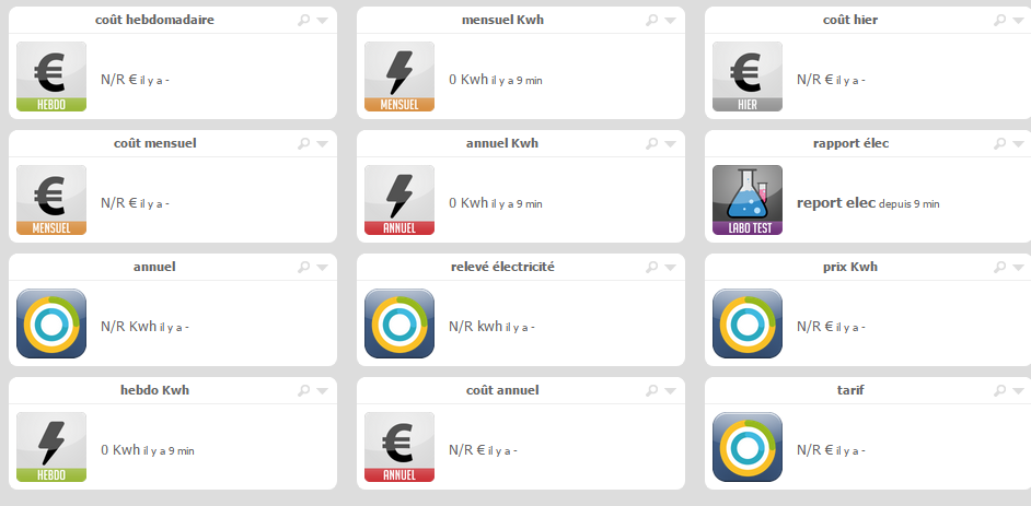

Messagepar latoupie » 05 Avr 2015 18:05
je dois être une quiche car je n'arrive pas à mettre en place ce tuto
http://www.domo-blog.fr/comptage-energe ... -phpmysql/
quand j'appelle http://192.168.X.X/report_elec/trait_elec.php , j'ai le message suivant :
Une erreur est survenue sur l'update hebdo: [{ "success": "0", "body": { "error_code": "2", "error_msg": "Missing parameter [value]." } }]Une erreur est survenue sur l'update mensuel: [{ "success": "0", "body": { "error_code": "2", "error_msg": "Missing parameter [value]." } }]Une erreur est survenue sur l'update annuel: [{ "success": "0", "body": { "error_code": "2", "error_msg": "Missing parameter [value]." } }]update kWh hebdo ok
update kWh mensuel ok
update kWh annuel ok
et voilà le résultat !!!
Auriez vous une solution à ce problème ?

Messagepar latoupie » 06 Avr 2016 09:02
un petit up car je n'ai pas solutionné mon problème
une chose bizarre dans le script car il y a 2 fois le périph annuel dont le premier noté comme hebdo ?

Messagepar gsimon » 06 Avr 2016 17:59
Je ne connais pas le script mais :
latoupie a écrit:une chose bizarre dans le script car il y a 2 fois le périph annuel dont le premier noté comme hebdo ?
C'est juste le commentaire qui a l'air erroné
latoupie a écrit://hebdo kWh
$periph_annuel=11111;
//hebdo kWh
$periph_hebdokwh=11111;
//mensuel kWh
$periph_mensuelkwh=11111;
//annuel kWh
$periph_annuelkwh=11111;
Tu as bien remplacé les 11111 par les codes API de tes périphériques ?
**Ouvrez le fichier parametres.php et remplacer les xxxxx et les 11111 par vos informations**
