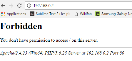

Messagepar errivan » 22 Nov 2016 16:09
Et le problème est bien là, puisque je ne peux joindre le répertoire en question depuis l'extérieur.
Il semble que Apache n'en donne pas l'autorisation. Je suis aussi intervenu dans les fichiers httpd.conf d'apache et phpmyadmin.conf pour paramétrer "Allow", sans succès. Voir la pièce jointe.

Messagepar rover820i » 23 Nov 2016 09:59
Si tu crées un répertoire, que tu y mets un fichier, et que tu tentes d'accéder à ce répertoire, comment ça fonctionne ?
J'ai la configuration par défaut de Wamp sur mon serveur local et aucun souci. Pas de htaccess dans ton répertoire ?

Messagepar errivan » 23 Nov 2016 11:30
Merci pour ta réponse.
Pour rappel, en local j'accède à mon répertoire, tout fonctionne.
C'est lorsque je tente d'accéder au répertoire en question depuis un autre PC que j'ai l'erreur récurrente. Idem lorsque je mets mon fichier dans un répertoire.
Mon installation de Winamp est "neuve", le répertoire www dans Winamp sans fichiers "parasites" hormis ceux par défaut.

Messagepar rover820i » 23 Nov 2016 11:54
Que tu accèdes en local c'est normal.
En distant, il va falloir autoriser les connexions externes.
Peux-tu mettre une copie de ton httpd.conf ?

Messagepar rover820i » 23 Nov 2016 15:24
Dans ton httpd.conf, commente la ligne :
Include conf/extra/httpd-vhosts.conf
