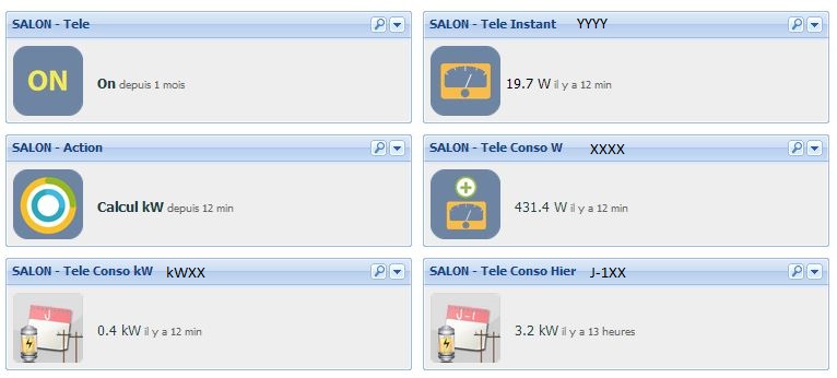

- Un Etat : Conso Cumul : ID XXXX
- Un Actionneur PHP : Action Conso
- Normalement on a déjà une Périphérique Conso Instant : ID YYYY
Une fois les deux nouveaux périphériques créer, on paramétre les valeurs (Une au minimum)

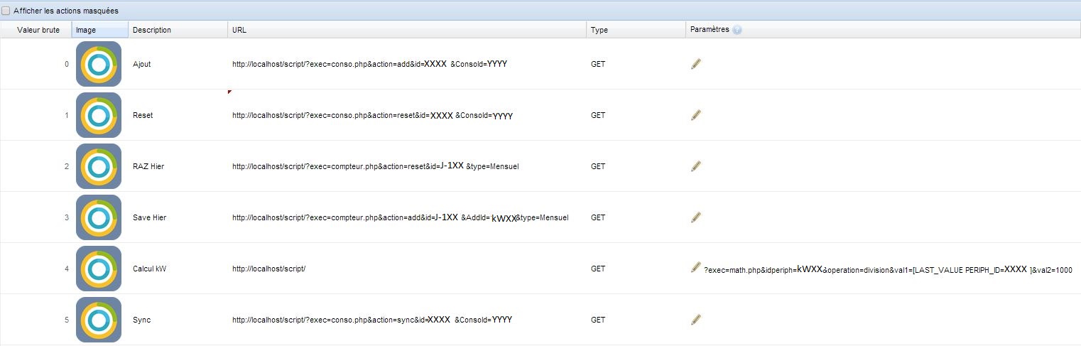

Ajout
http://localhost/script/?exec=conso.php ... nsoId=YYYY

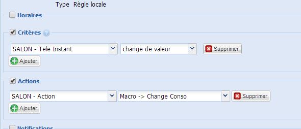

Une petite Règle sur le Périphérique Conso Instant :
Des que la valeur Change -> Action Conso.Ajout
Et voila, votre Etat Conso Cumul cumule la conso de la journée. :D
Mode Avancé :
Le reset est automatique a chaque changement de journée. Il y a deja le script Compteur permettant de faire des cumuls Mensuel et Annuel
Action Reset :
RAZ du Compteur XXXX avec sauvegarde des valeurs du Périphérique YYYY
Action Sync :
Force une lecture du Périphérique Conso YYYY et MAJ du Périphérique XXXX
Utile si on veut faire une mise a jour vers 23h59 ou une mise a jour a intervalle régulier et ne pas attendre le changement sur le Périphérique Conso
Pourquoi : Pour faire éventuellement une sauvegarde dans un Etat J-1
Les calcul sont en W (pour le kW, un deuxième Etat est nécessaire et le script Math (Tinto)permettant la division par 1000, le tour est joué)
Pour la Sauvegarde J-1, la aussi un Etat est nécessaire et le Script compteur (Madoma73) permettra la sauvegarde.

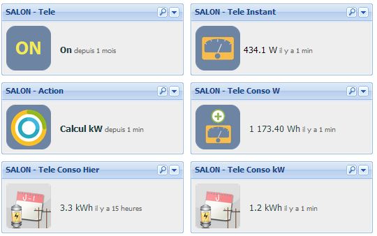

Ce qui donne a la fin
Avec les Valeurs
Dans l'exemple ici ma règle déclenche une macro Change Conso faisant les actions :
Ajout
Calcul kW
