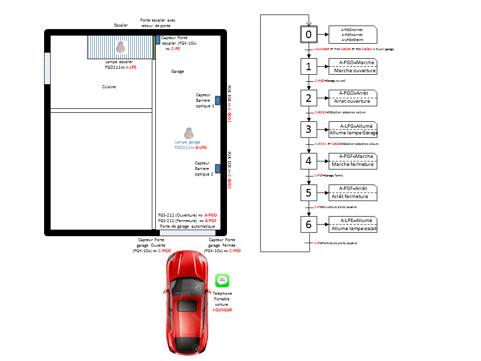

Petit exemple tout bête et facile à comprendre sans aucune ligne de code ou de texte ...
Grafcet

Messagepar Arno » 23 Juin 2016 08:45
Bon, on n'arrive pas à lire le texte de l'exemple (résolution trop faible)
Mais vu la configuration et ce qu'on peut souhaiter en obtenir comme automatismes, avec un simple état "présence véhicule" et quelques règles, on fait absolument tout ce que l'on veut.
Poste une version lisible de ton exemple et je pense pouvoir exposer une version "eedomus" aussi simple

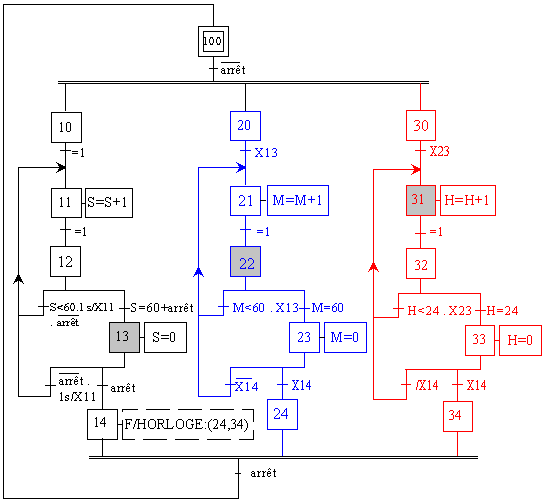

Messagepar jeancoudert » 23 Juin 2016 12:43
Il va de soit que j'ai fait ici un exemple extrêmement simple pur que tous les lecteurs puissent comprendre l’intérêt du post. En effet, sur un exemple de cet type quelques règles/Macros feraient très bien l'affaire.
Mais qu'en ait-il de sur une séquence bien plus compliquée avec des branches pour couvrir tous les cas de figures, plusieurs séquences qui marchent en parallèles, etc ... qu’il faudra débugger, faire évoluer. La je jette l'éponge avec ces fichus règles pour lesquelles on se sait jamais trop ou on en est en particulier qu'en on fait des choses séquentielles comme c'est le cas dans mon exemple simple.
Dans mon exemple, chaque fois que j'évolue dans ma séquence mon étape change de couleur pour dire ou je me trouve (étape en gris clair)
Prenons l'exemple tout droit sortie de ce que j'aurais aimé faire mais que j'ai laissé tomber pour les raisons citées ci-dessus. Et bien si qqulqu'un veut faire ceci avec des regles je suis preneur ...
Exemple Grafcet complet

Messagepar Arno » 23 Juin 2016 12:49
Tu as bien conscience que ton schéma est tout à fait incompréhensible ?
Si tu donnais un exemple concret de ce que tu veux faire et qui est impossible ou trop compliqué à faire dans l'eedomus, on pourrait peut-être discuter, mais là...

Messagepar jeancoudert » 24 Juin 2016 11:19
Et bien justement presqu’il n'y a pas d'outil graphique pour faire ce genre de chose. Car ceci est bien sur un exemple complexe que j'ai choisi mais d'une simplicité élémentaire car graphique et non complétement indebuggable comme c'est le cas aujourd'hui dans la majorité des Box.
