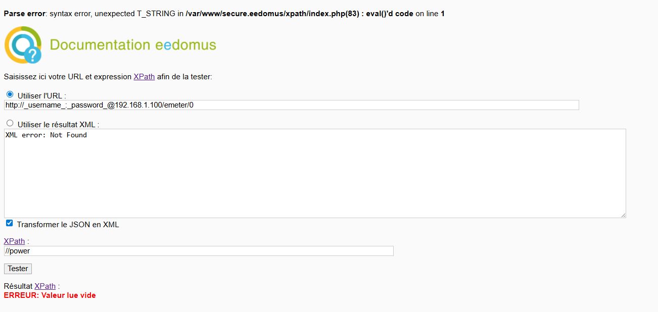

Il ne marche pas avec le SHELLY PRO 3 EM ce script ?
Je n'arrive pas a avoir un resultat correct :
erreur script shelly
resultat script shelly.JPG (51.96 Kio) Consulté 64 fois

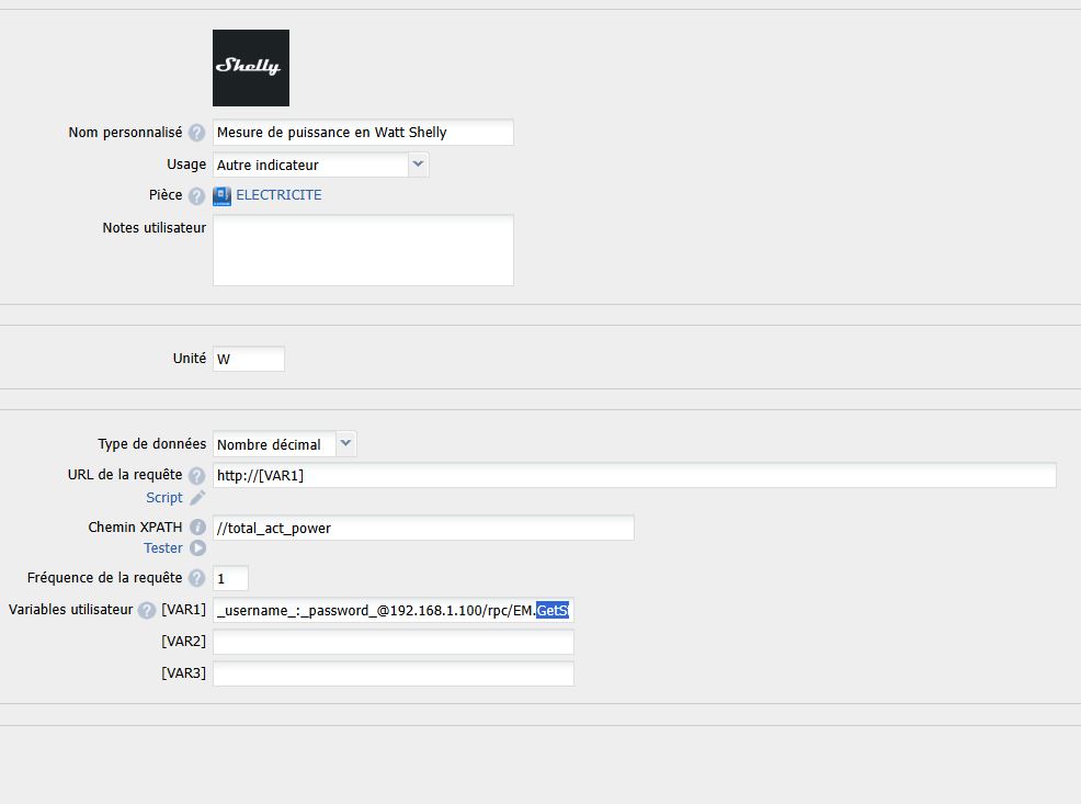

Messagepar misterden » 29 Août 2025 21:03
je réponds à moi même ...
Il faut changer le VAR1 : http://_username_:_password_@192.168.1. ... tatus?id=0
Puis recréer l'ensemble des periph voulus en récupérant le resultat XML ( ceux du script ne correspondent pas du tout ).
Personnellement je n'utilise que la pince " C " ( et non les 3 pinces de mon shelly pro 3 EM ).
J'ai par exemple ceci en resultat XML :

ce qui fait que ça ressemble à cela une fois modifié pour utiliser un Shelly pro 3 EM
script shelly
