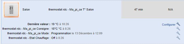

Messagepar guilt » 14 Déc 2023 12:58
oui mois ca marche
j'ai de temps en temps un petit timeout mais sinon ca fait le job de maniere general
netatmo
