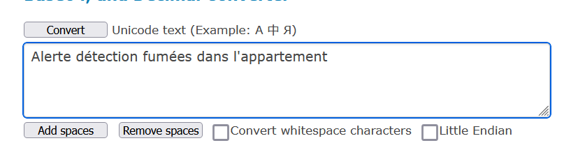

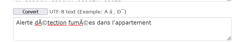

Si tu ne veux pas te casser la tête, il y a des convertisseurs : par exemple
https://www.branah.com/unicode-converter
Il doit y en avoir d'autres
Bonne journée :)

opa95 a écrit:Si tu ne veux pas te casser la tête, il y a des convertisseurs : par exemple
Merci beaucoup opa95 :D
J'ai utilisé ce convertisseur en ligne : https://utf8-iso-convert.netlify.app
Celui que tu proposes est plus complet ;)
Le tien est plus simple : je le note
