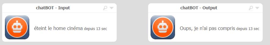

Les mot cles allume et eteins sont par defaut associés a la lumiere, alors essaye le parametrage suivant :
Start,Lumiere,Home cinema,123456,100
Stop,lumiere,home cinema,123456,0
Et il faut dire :
Allume le home cinema
Eteins le home cinema
Il traduit que tu veux allumer la lumiere dans la piece home cinema, ca devrait marcher ;)
Re: [Store] chatBOT
Messagepar OUARZA » 24 Fév 2018 16:02
Arf !
ça veut pas :(
Avec:
Start,Lumière,home cinéma,XXXX,X
Stop,Lumière,home cinéma,XXXX,X
[Edit: je viens de mettre à jour le script, et cela fonctionne. D'ailleurs, si vous êtes en relation avec Eedomus, il serait bien d'avoir une vision globale sur les mises à jour des scripts et pouvoir mettre à jour l'ensemble des scripts d'un seul coup]
