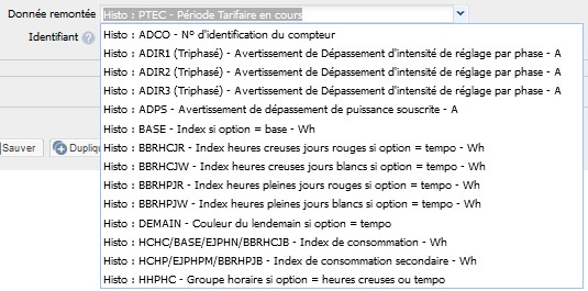

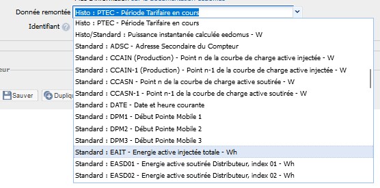

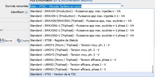

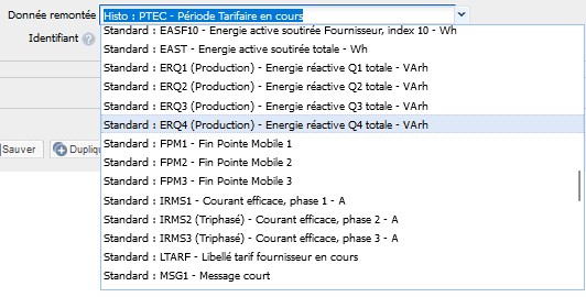

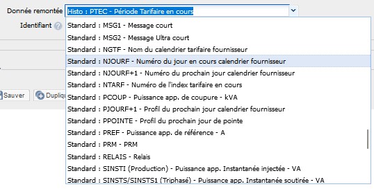

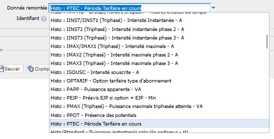

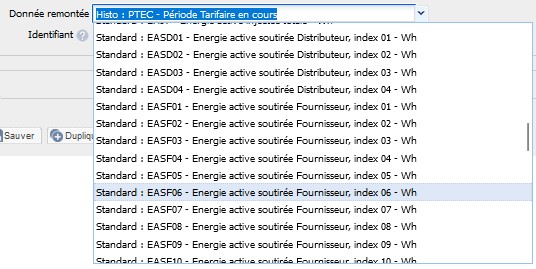

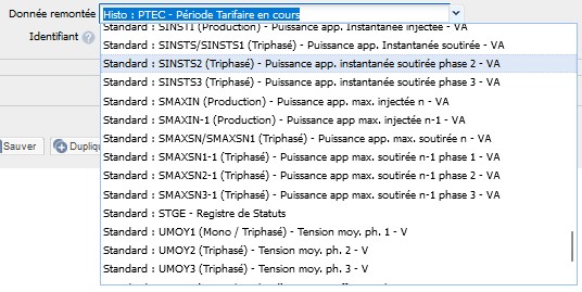

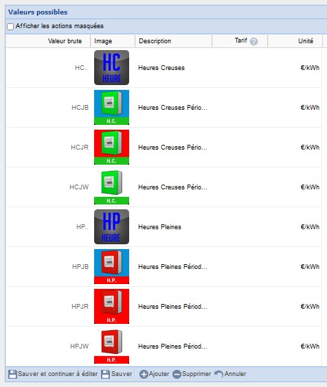

Messagepar DomotiFred » 31 Juil 2024 14:06
Il existe une version du Lixee avec antenne.
C'est ce que j'ai installé sur mon compteur Lixee qui est situé à l'extérieur de chez moi à plus de 20 mètres de ma box, elle-même située derrière des parpaings dans mon sous-sol.
Pour la période tarifaire en cours, j'utilise les données :
Histo : PTEC - Période Tarifaire en cours
Pour les valeurs remontées, tu les trouveras dans la dernière copie d'écran ci-dessous.
Voici des copie d'écrans de tout ce que peut remonter le Lixee.

Messagepar Matt38 » 01 Août 2024 11:31
Merci DomotiFred.
J'ai également la version avec antenne mais avec des murs en pisé de 50-60 cm.
J'avais pensé aussi rajouté une rallonge d'antenne mais après je n'ai avoir un câble à l'extérieur et cette petite antenne dans le jardin (bof pas terrible :wtf: )
Je vais donc tirer la télésurveillance dans la maison.
Pour les données j'avais également remarqué tous les infos, c'est d'ailleurs par là que je récupérer l'injection de mes PV.
J'ai également pris les mêmes logo que toi mais je pense que je vais en redessiner quelques uns pour être plus précis dans la gestion des infos.
Je n'hésiterais pas à te solliciter par MP si j'ai des questions sur Lixee, et inversement n'hésites pas.
