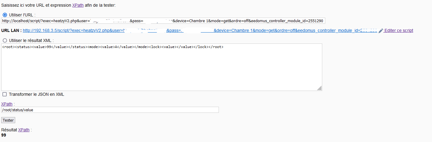

Bonjour voila la capture d’écran :
Capture d'écran 2024-01-14 153810.png (27.46 Kio) Consulté 28420 fois

Re: Script pour module radiateur électrique Heatzy V2
Messagepar dommarion » 14 Jan 2024 16:11
Bonjour Benji206,
J'ai le meme résultat sur mon Heatzy V2:
<root><status><value>99</value></status><mode><value>A</value></mode><lock><value></value></lock></root>
Cela veut dire:
Heatzy est en mode Auto (A)
Le mode Lock est false (vide)
Je ne me souviens plus de la signification de 99, mais je crois "indisponible".
Vérifier qu'il est bien connecté au réseau wifi et qu'avec ton smartphone tu peux le piloter.
Ensuite si tout cela est correct, alors essaie en mode test de remplacer
&mode=get
par
&mode=set
et dis-nous
Messagepar dommarion » 14 Jan 2024 16:21
J'ai retrouvé, 99=>indisponible.
Dans mon cas l'appareil n'est pas alimenté électriquement.
Si eedomus émet les commandes, c'est que l'accés à l'API est OK. Je pense qu'il y a un autre soucis.
Messagepar dommarion » 14 Jan 2024 22:10
Bonsoir Benji206,
Je viens de regarder dans le script, et en effet la valeur 99 est attribuée lorsque l'état n'est pas:
confort, off, économique, hors-gel.
Le temps de 10 minutes correspond exactement à la fréquence de requête, c'est normal d'avoir la valeur qui change, mais elle devrait confirmer ta commande et non afficher 99.
Sur ton smartphone, comment se représente le mode de tes radiateurs ?
Il est possible que l'application Heatzy ait changé, car c'était le cas lorsque j'ai adapté la V1 en V2, toute la structure de l'API avait changé.
Bonne soirée
