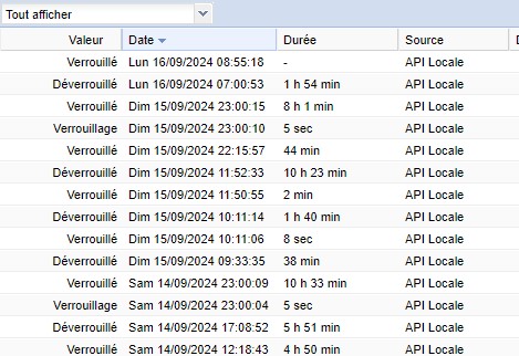

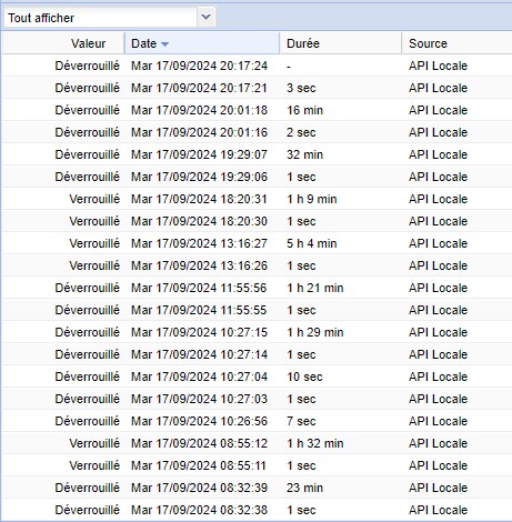

Messagepar gabvoir » 19 Sep 2024 15:02
jluc2808 a écrit:j’essaierai dans la journée lorsque ce sera plus tranquille, là y a trop de mouvement entrée sortie
Je ne sais si tu avais pu tester cette fonction lock'n'go ?
Et également je rencontre un nouveau problème et je ne sais pas dire s'il est du au bridge nuki, ou au script, mais j'ai des doublons en pagailles depuis le 17/09.
Avant l'API/bridge, me renvoyaient une seule fois l'information.
Maintenant la même information est envoyé plusieurs fois.
(il faut bien entendu passer en mode "tout afficher" dans l'historique)
Sans parler des règles du type "est maintenant" qui sont pollué. Ca me sature les traitements.
Pourrais tu regarder si t'as le même symptôme ?

Re: [Store] Nuki Smartlock plugin (pilote/état)
Messagepar jluc2808 » 19 Sep 2024 19:53
je viens de regarder effectivement ça double ou même plus les états dans l'historique - comme toi
Messagepar gabvoir » 19 Sep 2024 20:06
OK merci. C'est à la fois rassurant et inquiétant. Côté Eedomus rien n'a changé. Je vais regarder si je trouve quelque chose du côté de nuki à travers un changelog du bridge.
