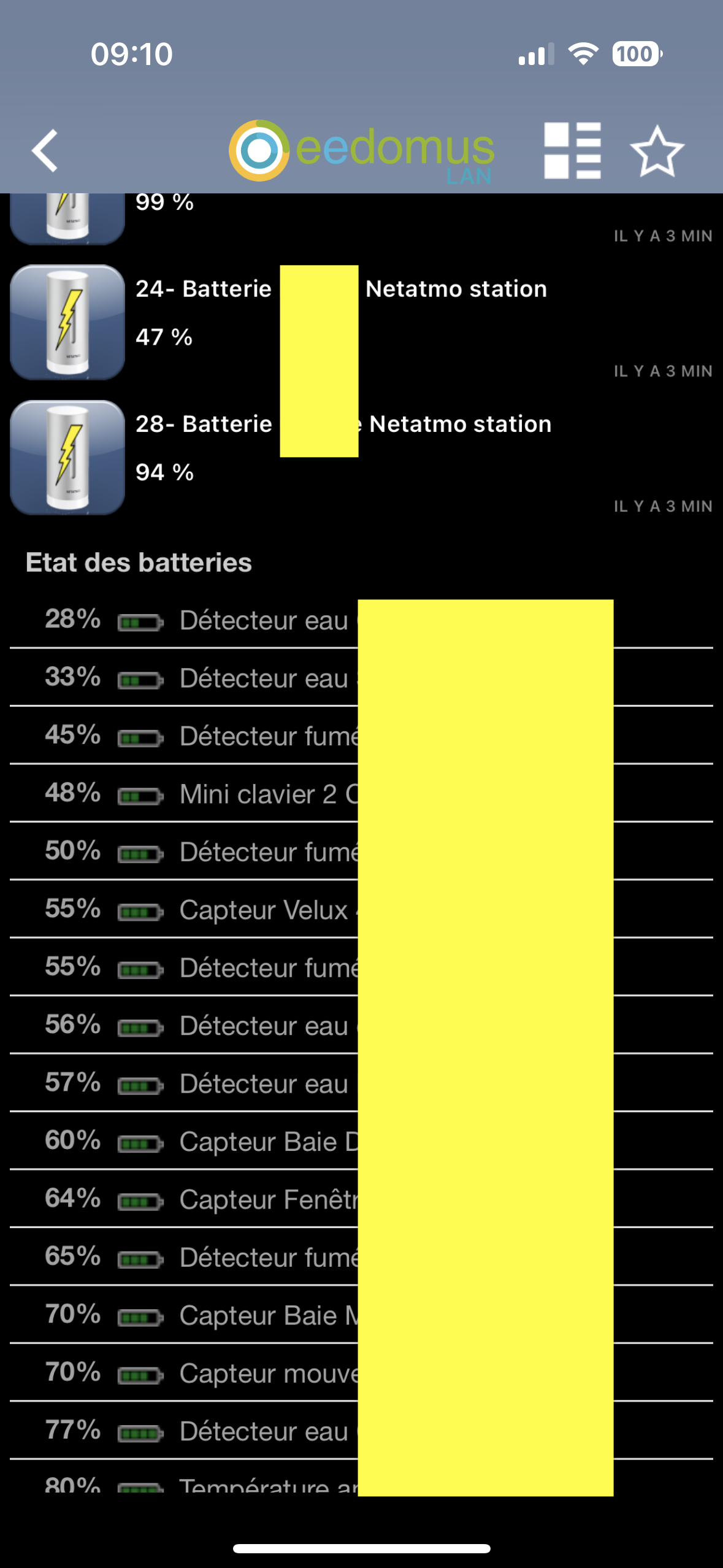

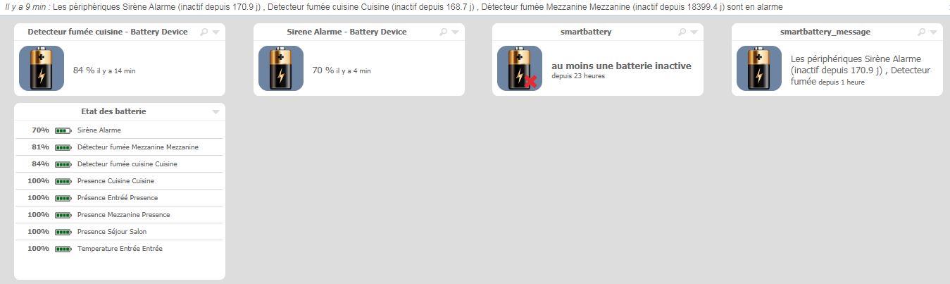

Re: [Store] Battery Device & smartbattery
Messagepar CFlo » 17 Mai 2020 10:45
eedomusbox a écrit:
merguez07 a écrit:Bonjour,
j'ai monté d'indice le plugin pour tenir compte de la détection des situations d'actionneurs inactifs pendant plusieurs jours.
Salut, tu a vraiment voulu mettre les inactifs? C'est a dire ceux dont on se sert pas souvent? J'ai mes détecteurs d'incendie et d'inondation qui remonte mais c'est normal qu'il ne soit pas utilisé, je n'ai pas encore eu d'incendie :D
Mais j'ai bien de la batterie
Merci pour ce script bien utile! Par contre j'ai également un problème de remonté d'information avec mes périphériques "détecteur de fumé" et "Alarme"! Le script me remonte l'informations qu'ils sont en alarme, ce qui est normale car ils ne se sont pas déclenchés! J'ai l'information qu'il y a un périphérique qui n'a plus de batterie alors qu'ils sont tous ok! Dernier point je ne comprends pas que le script m'indique que le détecteur de fumé incendie de la mezzanine soit inactif depuis 18339J! J'ai installer celui de la mezzanine et de la cuisine en meme temps!
Si quelqu'un a une idée!
Merci,
Capture Batterie.JPG (60.99 Kio) Consulté 26712 fois
Messagepar Harzhal » 02 Juil 2023 17:49
Bonjour jeremy51.
État des batteries est un autre plugin disponible aussi sur le store mais qui n’a rien à voir avec Battery device (les auteurs sont différents).
Personnellement je préfère maintenant État des batteries parce qu’il regroupe tout en un seul périphérique et quand on ajoute un module à batterie, il apparaît automatiquement dans la liste.
Son Inconvenient c’est qu’il date maintenant un peu et que son auteur n’apparaît plus sur le forum et depuis une certaine mise à jour de l’IOS iPhone par exemple, lorsqu’on a beaucoup de batteries (31 pour moi), on ne peut plus défiler vers le bas donc certaines ne sont pas visibles. Sur le site eedomus par navigateur par contre, ça marche bien.
Harzhal
Messages : 791
Inscription : 18 Oct 2018
Messagepar Harzhal » 03 Juil 2023 08:17
jeremy51 a écrit:Parfait merci je ne le trouvais pas dans le store, sur IOS il ne s affiche pas sur l’iPhone
Etat des batteries s'affiche bien sur l'iPhone (sauf bien sûr si tu a oublié de lui attribuer une pièce), c'est le scrolling qui ne fonctionne pas (idem sur iPad d'ailleurs).

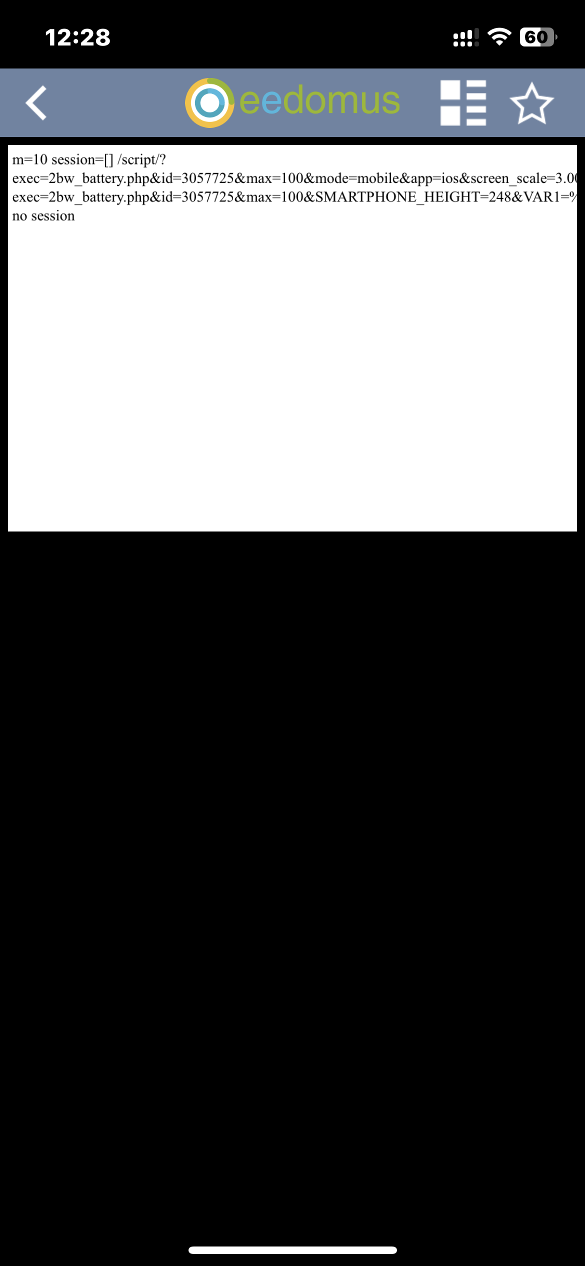

Messagepar jeremy51 » 03 Juil 2023 11:32
Sur l IPad c’est ok mais sur l’iPhone j’ai un message d’erreur:
jeremy51
Messages : 47
Inscription : 09 Mars 2019
Messagepar Harzhal » 03 Juil 2023 12:10
Donc le plugin s’affiche bien mais il bogue, il arrive aussi que ce message s’affiche pour moi ensuite il disparaît et c’est bien dommage. J’avais demandé un correctif à Benj70b mais il m’a répondu qu’il ne s’en occupait plus.
Demain ou après demain, tes batteries devraient apparaître.
