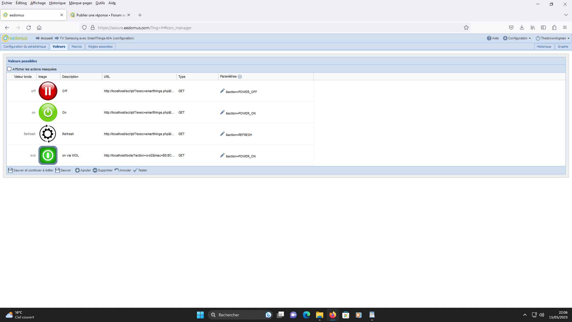

Messagepar yannsud » 15 Mai 2023 21:17
pour ma part, ça ne fonctionne pas, j'ai bien suivi la doc, j'arrive bien avec mes différentes valeurs sur les actions de marche arret, source, chaines.. mais rien
j'ai tenté de mettre le WOL, mais pas mieux
ci-dessous une capture des marches arrêt:
Capture d’écran (3).png (144.2 Kio) Consulté 14970 fois

je pense avoir tout fait dans la doc, mais rien
ma tv est connecté en filaire, et enregistré dans smart things (mais je n'arrive pas a piloter avec mon téléphone, car mon réseau wifi n'est pas top a cet endroit la)
yannsud
Messages : 54
Inscription : 23 Août 2020
Re: [Store] Smart TV Samsung
Messagepar yannsud » 17 Mai 2023 23:36
je m'auto réponds, j'ai effacé et reintegré la tv dans smartthings, et c'est reparti. nickel sur toutes les fonctions, a part une:
ma tv ne s'allume pas, malgré le walk on line fourni plus haut par dommarion.

Messagepar dommarion » 18 Mai 2023 06:52
Bonjour Yannsud,
Merci pour ton message et bien content que cela fonctionne.
Pour le WOL il faut t’assurer que ton téléviseur ait cette fonctionnalité (ce qui est probable)
Il m’est arrivé aussi que la fonction soit inopérante puis fonctionne à nouveau….
