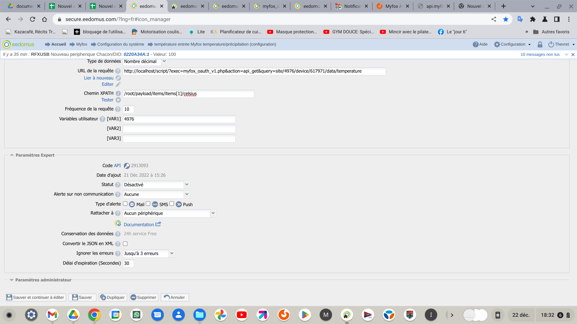

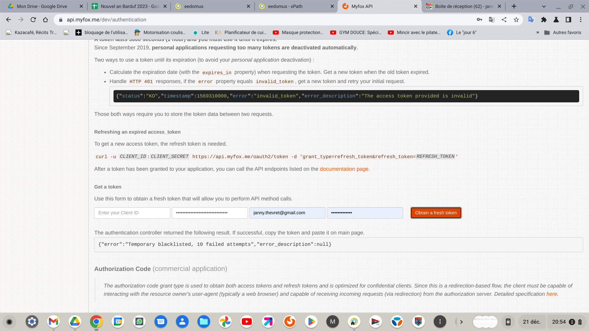

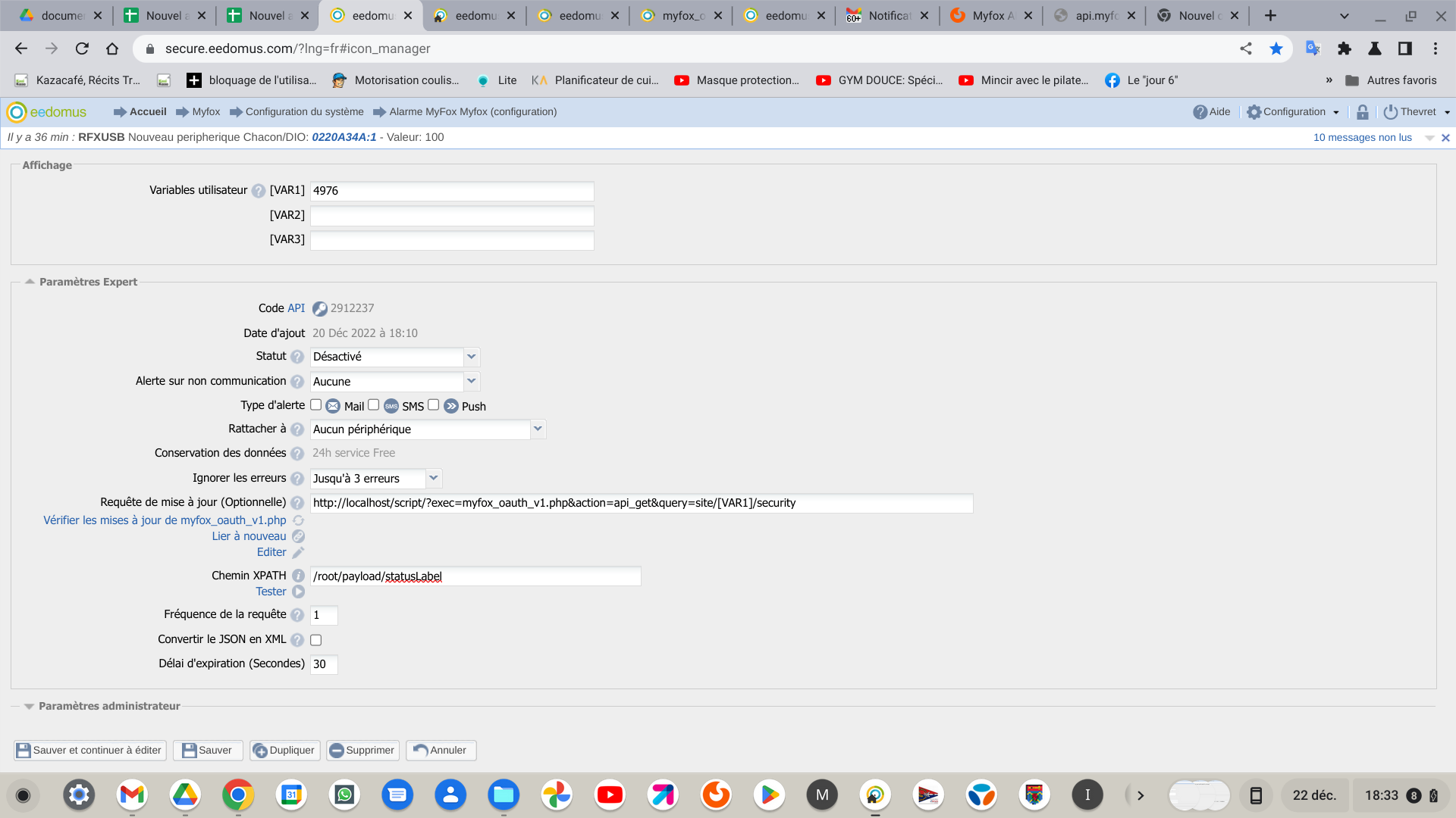

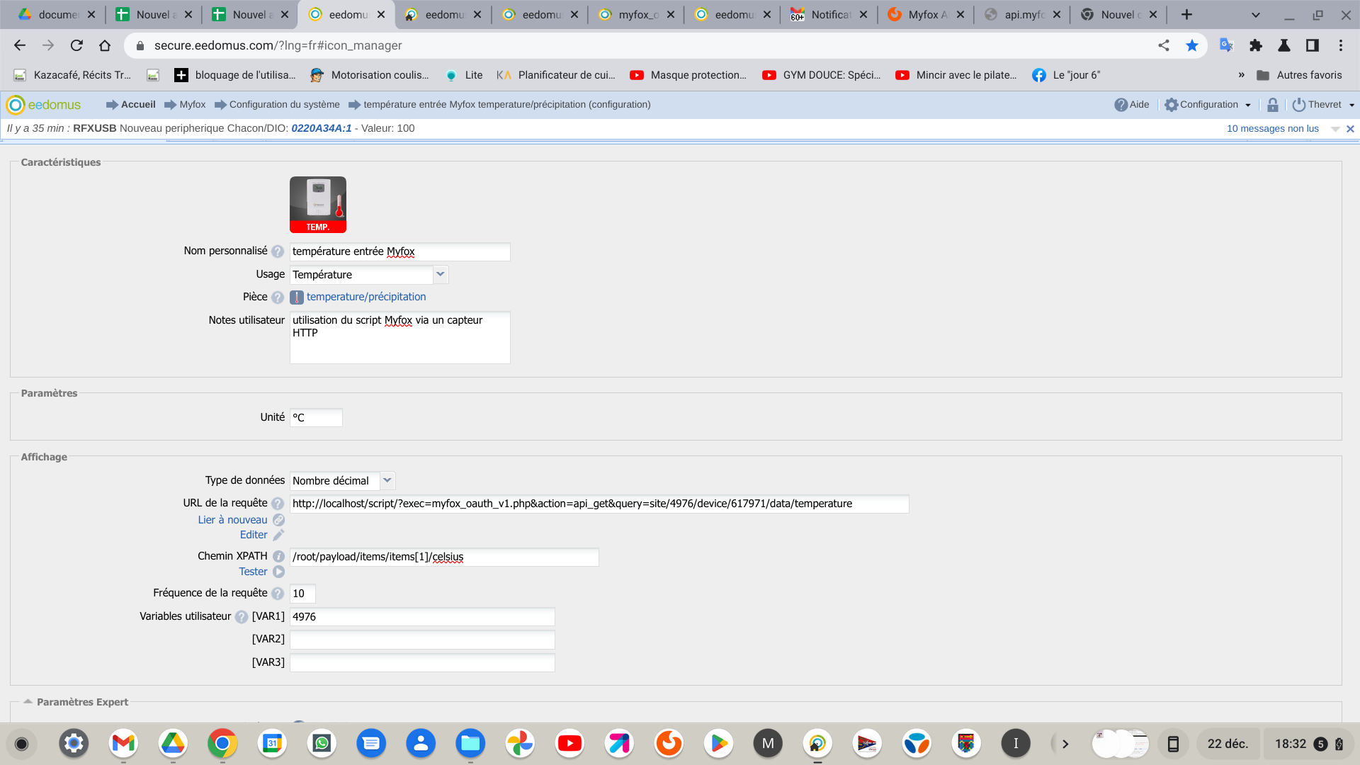

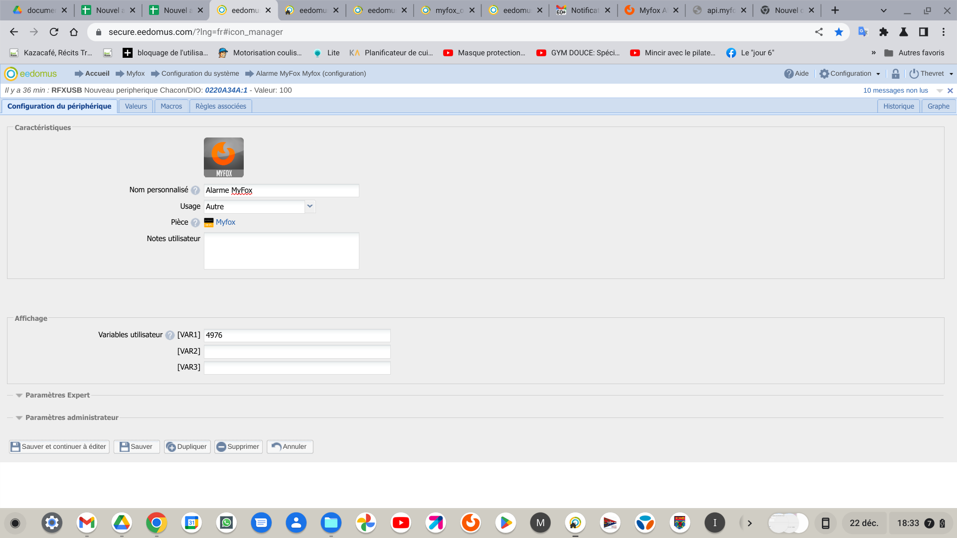

Patatrac, je reviens au point de départ. Au bout d'une journée, mon identifiant a été blacklisté.
Je vous rappelle mon cheminement. J'ai créé un périphérique alarme qui lui a fonctionné 2 jours. J'ai ensuite créé deux périphérique température et au bout de deux heures, mon identifiant Myfox s'est bloqué.
J'ai donc l'impression que le probleme n'est pas lié à l'obligation de changer le jeton toutes les heures car avant la mise en oeuvre des périphériques temperature, il n'y a pas eu d'anomalie. Le problème est survenu des que j'ai mis en oeuvre les périphériques température.
Je vous joins la description de mes deux periphériques et la remontée d'erreur de l'api.
Je vous joins également le code que j'utilise et qui intègre vos correctifs.
Si vos lumières peuvent m'éclairer...
Bonnes fêtes

je viens de relire la documentation sur la gestion du jeton et sur le blocage de mon application. Il semble que j'ai utilisé plus de 1700 jetons. Ne croyez vous pas qu'il y a demande de jeton à chaque sollicitation du script?
Il s'agit d'une piste mais qui est peut être pas exacte.
