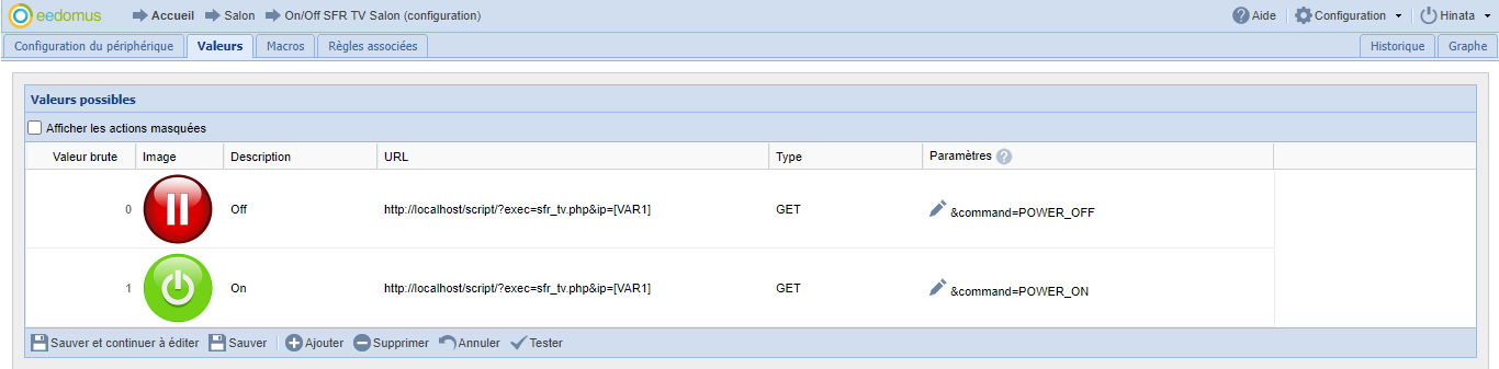

Messagepar dommarion » 04 Déc 2022 22:12
Bonsoir franck38100,
Donc probablement la config des valeurs:
Onglet Valeurs configuration
Config Valeurs On-off SFT TV.png (36.97 Kio) Consulté 10328 fois
Si tu as tout cela, et surtout le XPATH avec /sfrtv/power alors ensuite je ne vois pas...
bonne soirée
