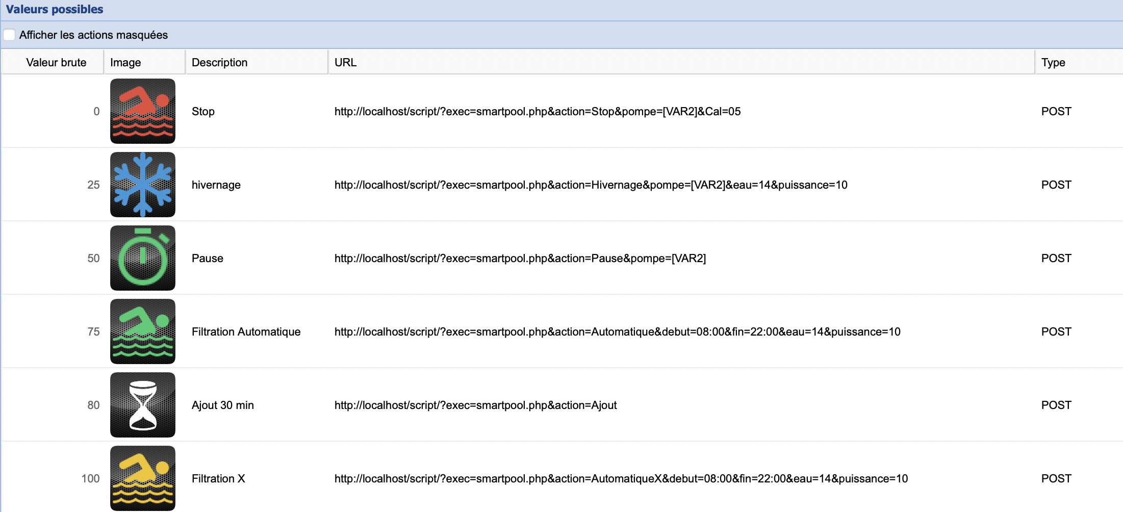

Messagepar fets » 08 Mai 2022 07:38
utilisant ce script depuis plusieurs année, il fonctionne très bien à mon goût. Merci !
Une question : J''ai voulu changer les horaires matin et soir (les deux premières valeurs indiquées avant la puissance de la pompe et le volume de la piscine).
Mais même en ayant changé les horaires, mon premier cycle démarre tout de même à l'heure de l'ancien horaire. Y a t il une astuce pour valider le changement d'horaire du début et fin de cycle ou faut il supprimer et réinstaller le script complètement ?
Merci de votre aide ;)

Messagepar xeos » 09 Mai 2022 19:15
Bonsoir fets,
Il y a effectivement une astuce pour changer les horaires :
Arrêter le programme puis
Capture d’écran 2022-05-09 à 19.46.32.png (837.54 Kio) Consulté 22820 fois
Changer les horaire dans le device programmeur et relancer le programme.
Je vais faire une mise à jour prochainement du programme je ferai une modification pour ce problème.

Messagepar fets » 10 Mai 2022 15:08
Et bien parfait ! Merci beaucoup, ça évite de supprimer et de réinstaller.
