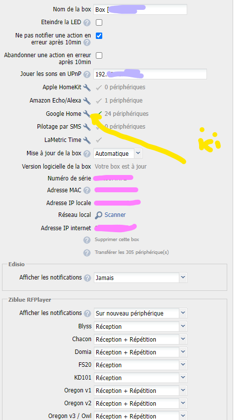

Messagepar ARTNOW » 03 Jan 2022 16:52
Salut Anthony86 , as-tu cliqué sur le lien google , voir flèche jaune ;)
Capture d’écran 2022-01-03 165022.png (64.09 Kio) Consulté 11272 fois
Re: Google home interrupteur
Messagepar Anthony86 » 03 Jan 2022 16:55
oui je l'ai ajouter mais rien ne fonctionne quand je demande a google !!! et je voit pas l'interrupteur dans home
