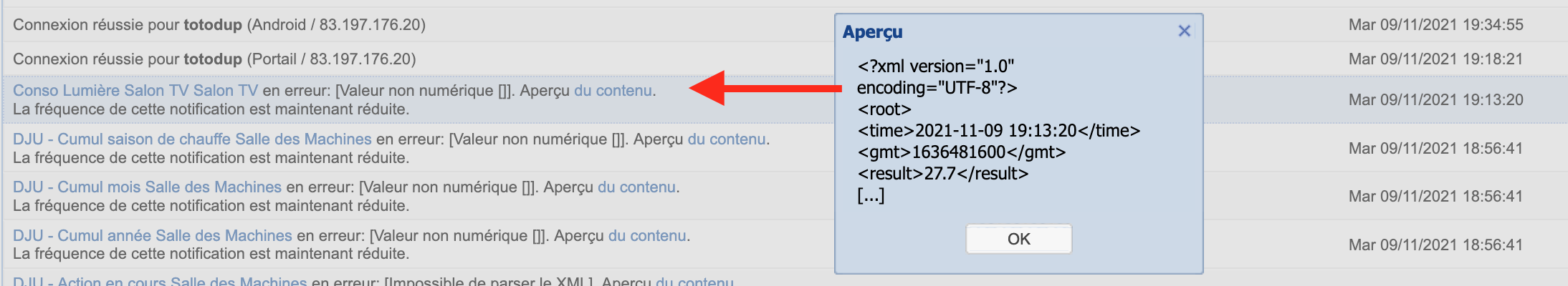

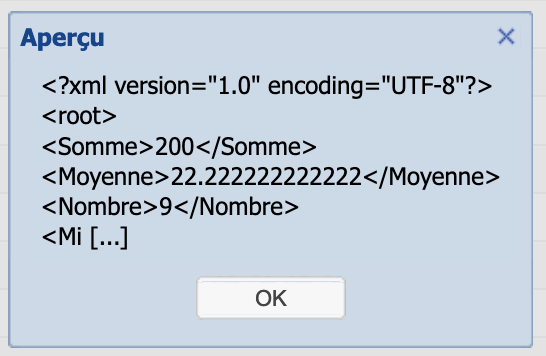

J'habite une maison où le chauffage est assuré par une chaudière au gaz sur laquelle j'ai installé un FGS-214 pour activer le mode chauffage. Sur mes radiateurs, j'ai installé des têtes thermostatiques Aeotec ZWA021. Dans chaque pièce chauffée et à l'extérieur, j'ai des sondes 433 mhz pour mesurer la température de façon plus précise qu'avec la sonde de la tête thermostatique.
J'ai créé différentes zones de chauffage qui pilote les têtes thermostatiques pour que la puissance de chauffe soit indexée avec la température extérieure. Les valeurs envoyées sont de 0 à 100%.
Maintenant je souhaiterais faire une moyenne de ces valeurs pour que lorsqu'elle dépasse une certaine valeur, la chaudière s'allume. J'ai déjà essayé avec différents calculateurs du store mais à chaque fois j'ai des messages d'erreur: cf capture d'écran
Je pense que cela vient du fait que j'ai des 0 sur certains périphériques.
Est-ce que quelqu'un auraient une explication et une solution à mes problèmes ?
Merci d'avance pour votre aide !!!

pourrais tu nous donner le xml complet lorsque le calcul est vu en erreur

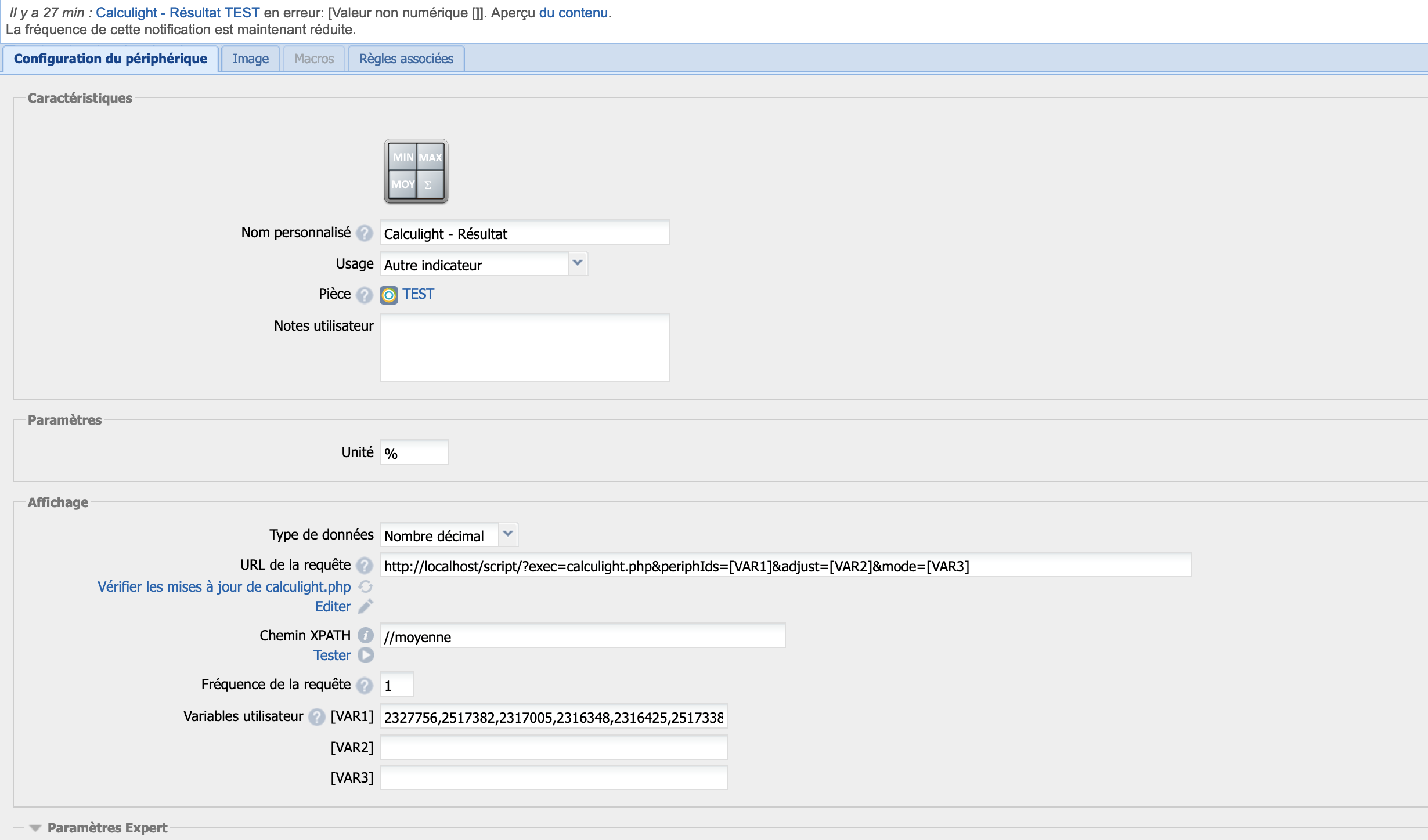

@opa95:
Comment je peux faire pour voir quelle capteur fait bugger ? ce sont tous les même.
Une valeur 0 ne doit pas faire planter le résultat, tout au plus la moyenne sera fausse car divisée par 9 au lieu de 8.
Ce qui peut faire planter le résultat serait une valeur non numérique
Moi j'aimerais que les 0 soit prit en compte dans le calcul.
Oui le message me dit "Valeur non numérique" cf capture d'écran avec les réglages du plugin.
pourtant j'ai vérifier mes numéros API 3 fois.
Merci de ton aide

Messagepar opa95 » 09 Nov 2021 15:49
Bonjour totodup
Tu as du charger une version qui était en cours de développement.
Si je teste ton résultat avec la valeur //Moyenne dans le XPATH et non la valeur /Moyenne, j'obtiens le bon résultat.
Cependant, il peut y avoir des problèmes de moyenne si les capteurs donnent une valeur 0 qui correspond à une réponse non valide (renvoi d'un texte, erreur de transmission...) : dans ce cas, il faut remplacer dans XPATH //Moyenne par (//Somme) div count(//val[value!=0]/value) qui va éliminer les valeurs 0.
De toute façon, fais la mise à jour pour avoir la dernière version, et, avec cette nouvelle version mets dans XPATH //moyenne (en minuscules).
Dans la nouvelle version, l'élimination des valeurs nulles conduirait à :
(//somme) div count(//val[value!=0]/value) (minuscules).

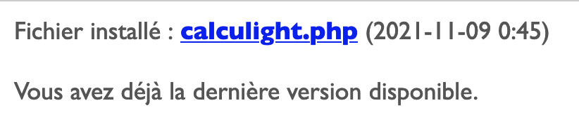

Messagepar opa95 » 09 Nov 2021 20:35
Bonsoir
Dans le panneau configuration du capteur, tu cliques sur le lien
Vérifier les mises à jour de calculight.php, qui va te dire si tu as la dernière version.
La dernière version est : calculight.php (2021-10-29 16:43)
Ensuite tu cliques sur le lien de mise à jour.
S'il reste des problèmes, tu me les signales.
Messages : 998
Re: Moyenne d'un pourcentage

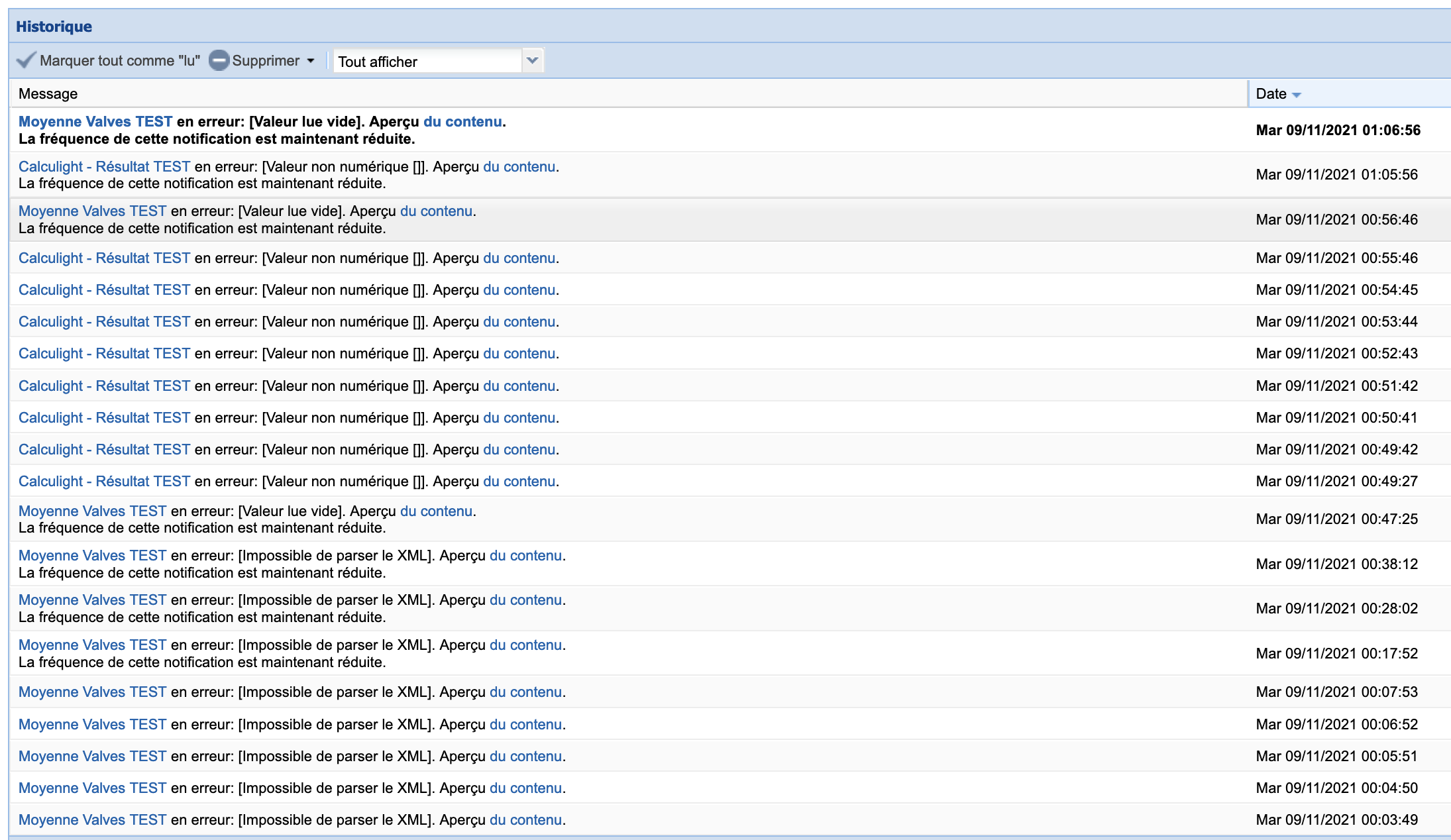

Messagepar totodup » 09 Nov 2021 20:48
Le plugin est bien a jour.
Pour info j'ai aussi un problème avec ce plugin pour additionné des consomations voici ce qu'il me mets par moments
