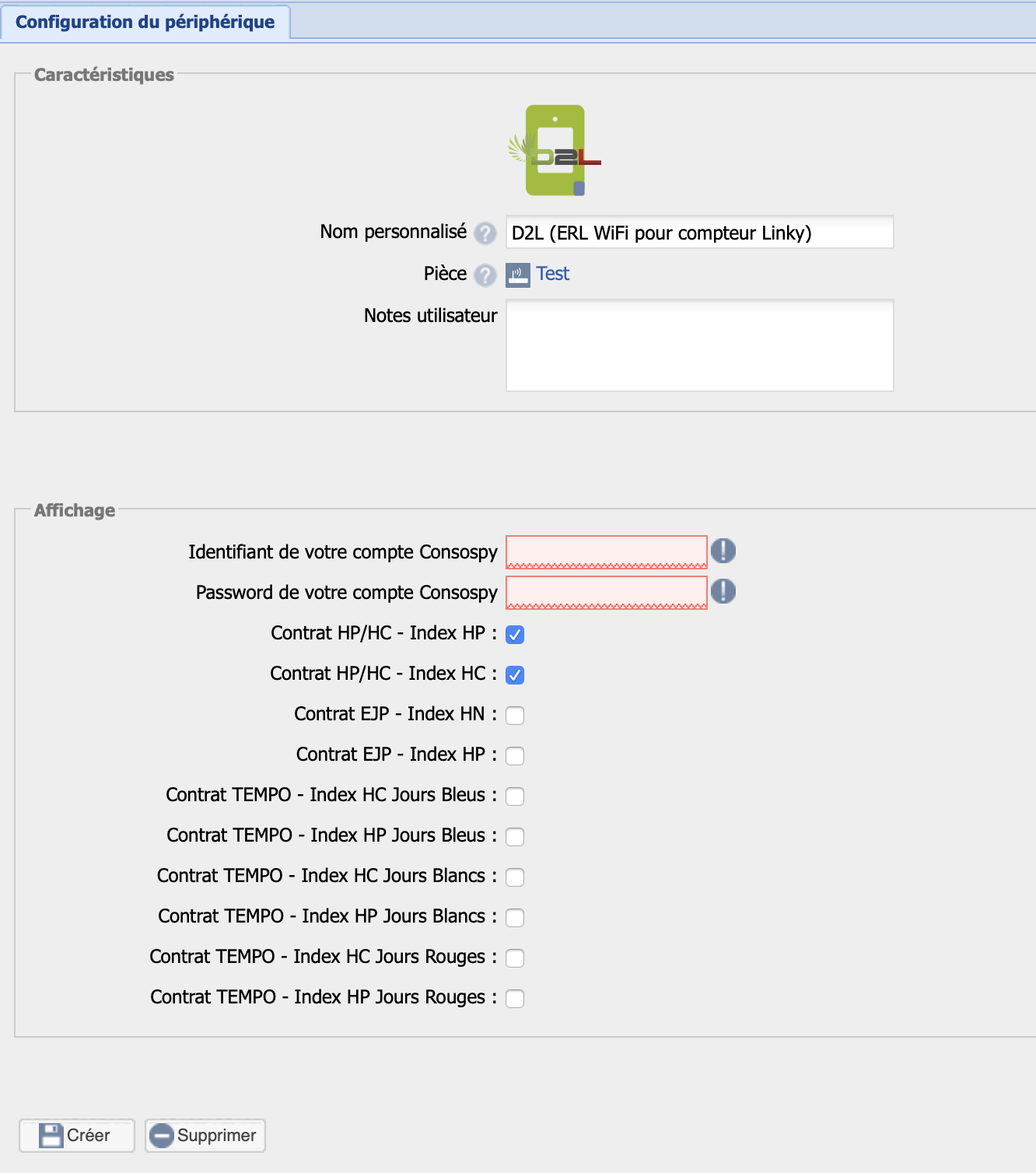

Installation :
En fonction de votre contrat (BASE, HC/HP, EJP, TEMPO) choisissez les capteurs qui seront installés (en plus de ceux communs)
Le numéro de module permet de gérer les comptes qui disposent de plusieurs modules D2L. Si vous n'avez qu'un module laisser cette valeur à 1. Si vous en avez plusieurs 1 pour le premier, 2 pour le deuxième, etc....
