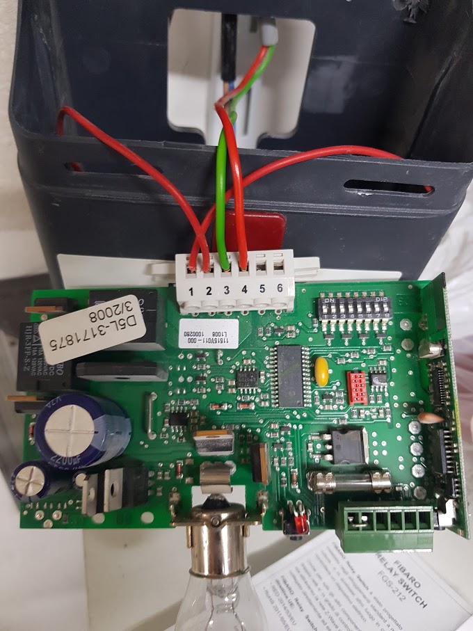

J'ai acheté l'actionneur FGS 212 de Fibaro pour commander ma porte sectionnelle de garage.
Sur la photo attachée, les borniers 1&2 servent à alimenter la carte de commande en 21v. les borniers 3 & 4 arrivent jusqu'au moteur linaire de la porte.
J'avais branché le module en parallèle et ceci ne fonctionne pas (le pourquoi du parallèle était soit utilisation du bouton poussoir, ou de la télécommande ou enfin de l'actionneur) et cela n'a pas fonctionné.
les borniers S1 et S2 n'étaient pas branché du coup.
Quelqu'un aurait une idée pour le fonctionnement ou branchement. j'ai l'impression que c'est à cause de la tension
Pour info j'ai du branché l'actionneur sur une prise pour l'inclusion car elle n'était pas prise en compte lorsque celui ci était branché.
les borniers S1 et S2 n'étaient pas branché aussi.
Merci pour le retour

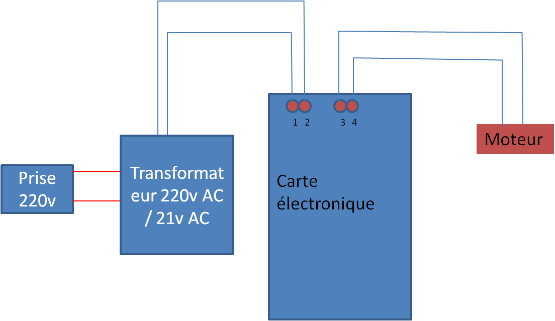

je viens de faire le schéma électrique. je n'ai pas la possibilité d'avoir du 220v après la carte électronique.
c'est pour cela que je suis un peu sec (comme le contact) :D
Pour info, sur cette carte j'ai le BP manuel d'ouverture de porte
merci pour le retour

il te faut brancher le module fibaro les bornes IN et Q sur les bornes 5 et 6 du module portail et brancher l'alimentation sur l'alimentation 230V ensuite tout fonctionnera , deja dans un premier temps , fait un schunt sur les bornes 5 et 6 et tu verras que ton portail , va bouger .
Tiens nous au courant
Pour info j'ai 2 portails comme toi !

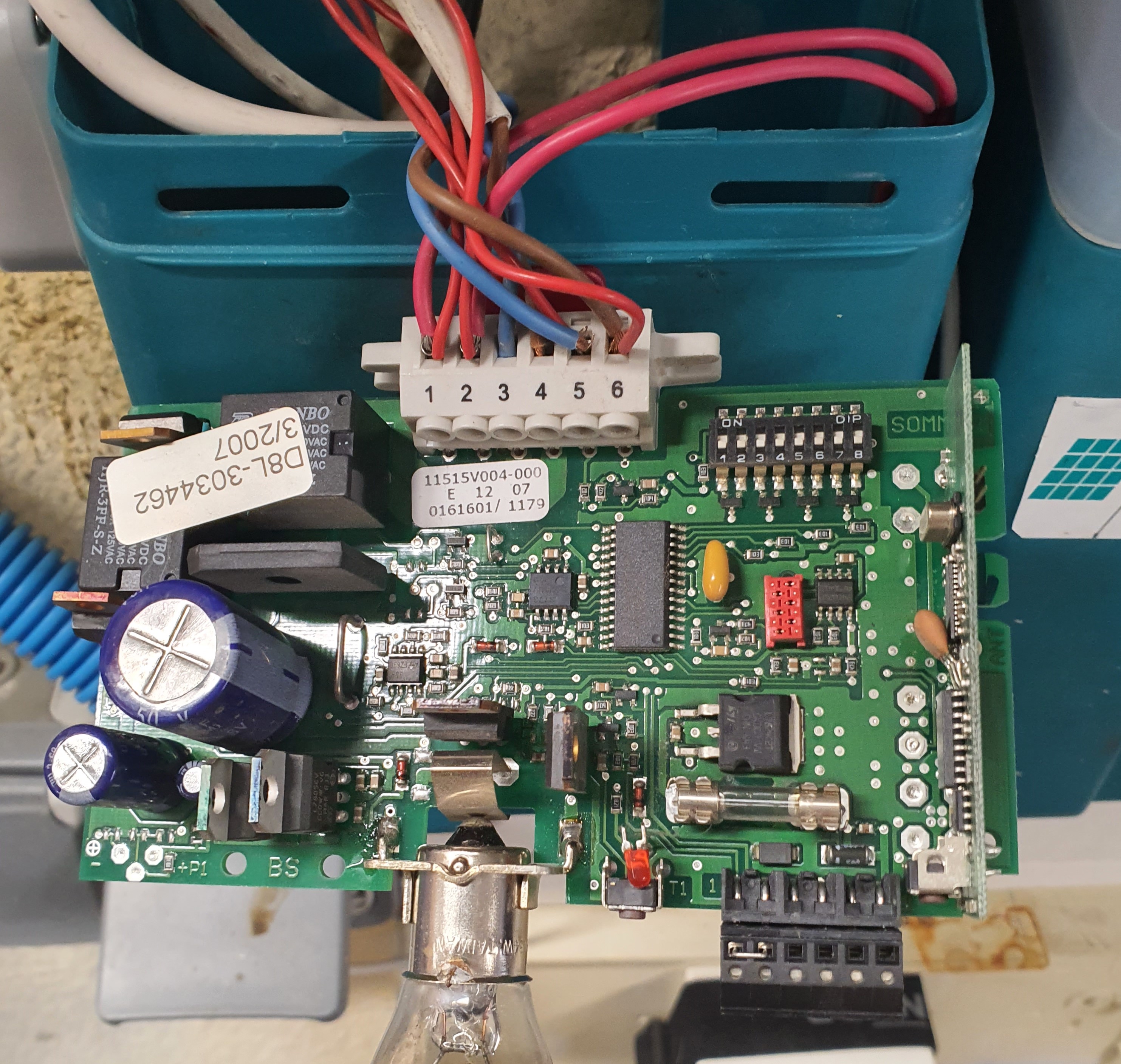

avant de brancher suite à tes explications, j'ai vérifié, je n'ai aucune connectivité entre la borne 5 et 6. ces bornes servent à quoi?
De plus, ton branchement n'exclut il pas ton bouton manuel
Aurais tu un plan de cette carte car je ne trouve rien sur le Net.
