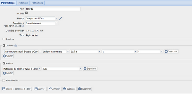

Messagepar pena20100 » 04 Sep 2020 09:17
voilà
captur ecran regle
j'ai essayé avec des "est" et "devient" sans effet :|
la valeur 2 apparait immédiatement dans l'interface (phone ou ordi), mais l'action ne se réalise qu'après 30 secondes.
Si j'utilise une autre télécommande pour contrôler le même plafonnier, la réaction est instantanée (1 seconde environ)
Merci...

Messagepar ARTNOW » 04 Sep 2020 10:00
Salut , tu dois donc avoir un soucis avec ton interrupteur zwave , essaye de le des-inclure et le ré-inclure ....

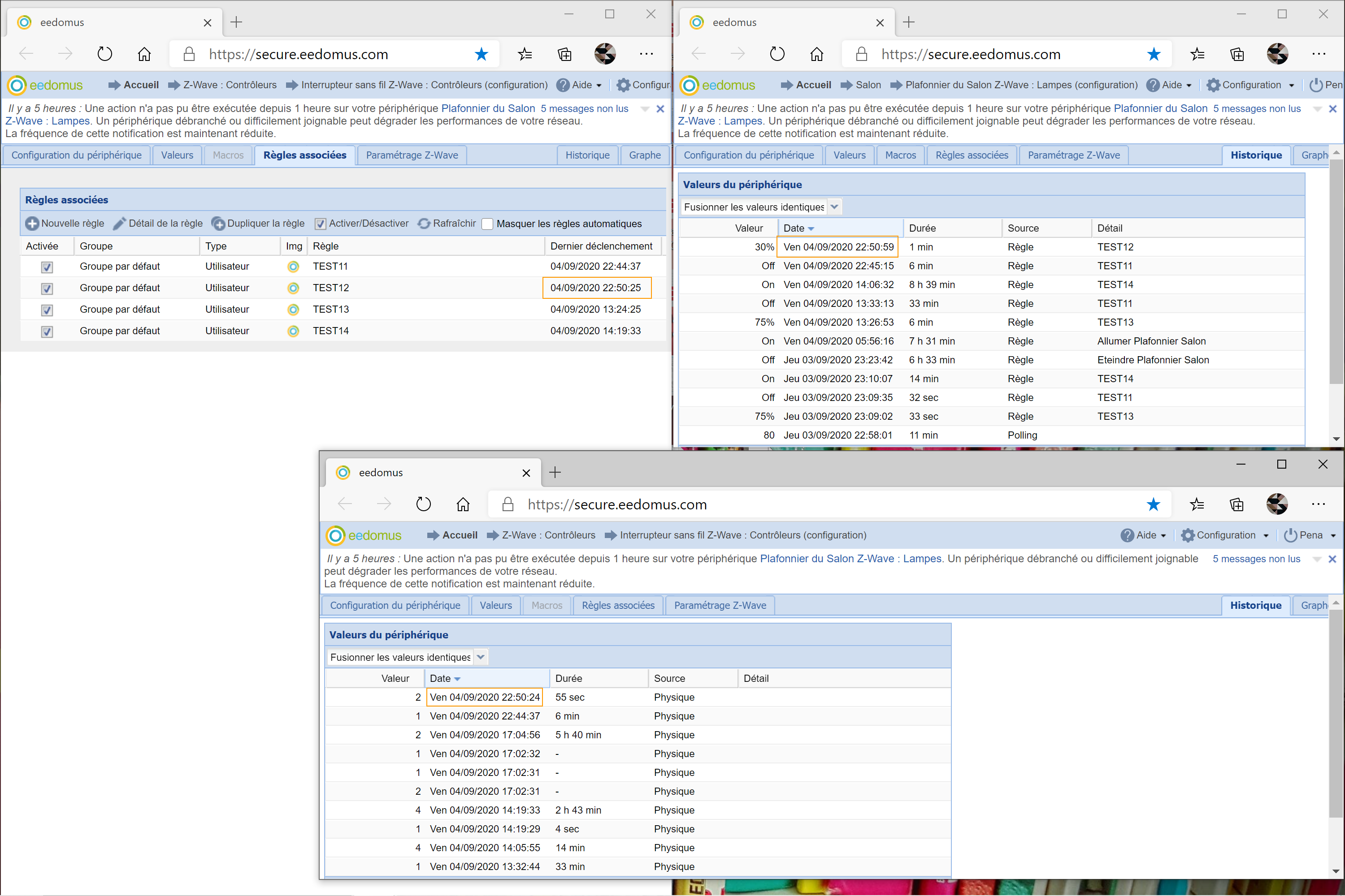

Messagepar pena20100 » 04 Sep 2020 22:12
Quel double clic, :?: double clic sur le bouton ??
pour enfoncer le clou
on voit bien l'arrivée du déclencheur, une seconde plus tard le lancement de la règle et 25 secondes plus tard encore, le declenchement de l'action...

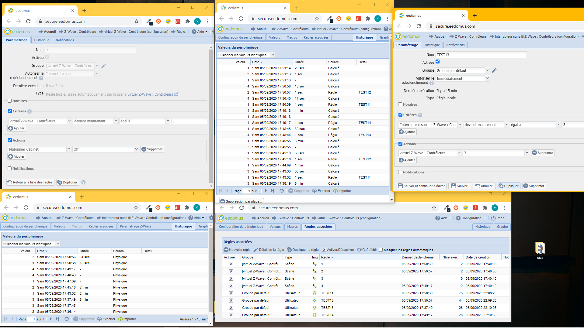

j'ai créé 3 périphériques virtuels de type :
    1 vide (sans action associée)
    1 relié à variateur zwave (valeurs préréglées)
    1 relié à on/off zwave
et 4 régles (1 par bouton) : chaque règle agit sur
    les 3 virtuels (dont 2 agissent normalement en cascade sur des périohériques zwave, pour rapple)
    un zwave on/off en direct
    un zigbee
plus des notifications
    aux changements de valeur des effecteurs (zigbee comme z wave)
    aux lancement des règles
    à l'appui sur l'interrupteur sans fil
    aux changements de valeurs des periphériques virtuels.
Il apparait que tout fonctionne, sauf que les périphériques z wave réagissent avec retard à l'action, qu'ils soient directs, ou liés à un périphérique virtuel...
Les périphériques virtuels réagissent immédiatement. Les zigbee sans souci !
J'ai aussi remarqué que de leur propre initiative, les virtuels liés à des zwaves repassent seuls à la valeur 1. Quand j'appuie sur le 2, on voit dans l'historique qu'ils passent immédiatement à 2 (1 secondes avec une source "règle", l'action liée ne se lance pas, ils repassent ensuite en 1 (source "calculé") puis bien plus tard, ils reviennent en "2" (source calculé) et là, l'action se fait...
Je ne comprends pas du tout pourquoi... le périph virtuel est normalement lancé, mais l'action liée ne se lance pas
Ca parait anormal, non... je devrais ouvrir un ticket ?
