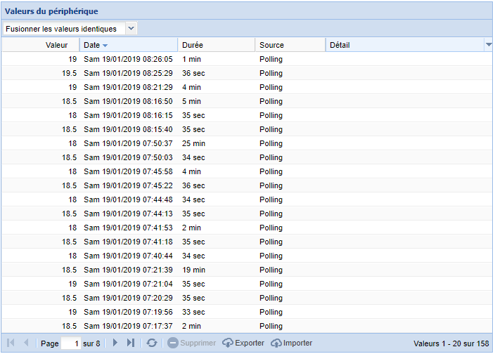

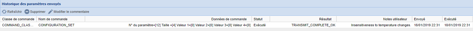

J ai un soucis je n arrive pas a avoir la température toute les 0,1. J ai que de 0,5. J ai régler 12 sur 0 cela ne change rien. Comment faire ?
Qui peut m aider. Merci

Mike88200 a écrit:J ai un soucis je n arrive pas a avoir la température toute les 0,1. J ai que de 0,5. J ai régler 12 sur 0 cela ne change rien. Comment faire ?
quand tu lis le paramètre12 tu confirmes qu'il est à zéro ? ton Fibaro c'est bien un FGSB321?

Messagepar Mike88200 » 19 Jan 2019 08:31
bonjour oui fgbs 001 idem que 321. j 'ai bien une sonde DS18B20.
je mais les capture d'ecran.mais toujours le soucis.

Messagepar Mike88200 » 19 Jan 2019 09:14
Re j'ai recommencer a l'inclure et tout refonctionne. cela marche comme je le voulais. merci beaucoup de ton aide.
