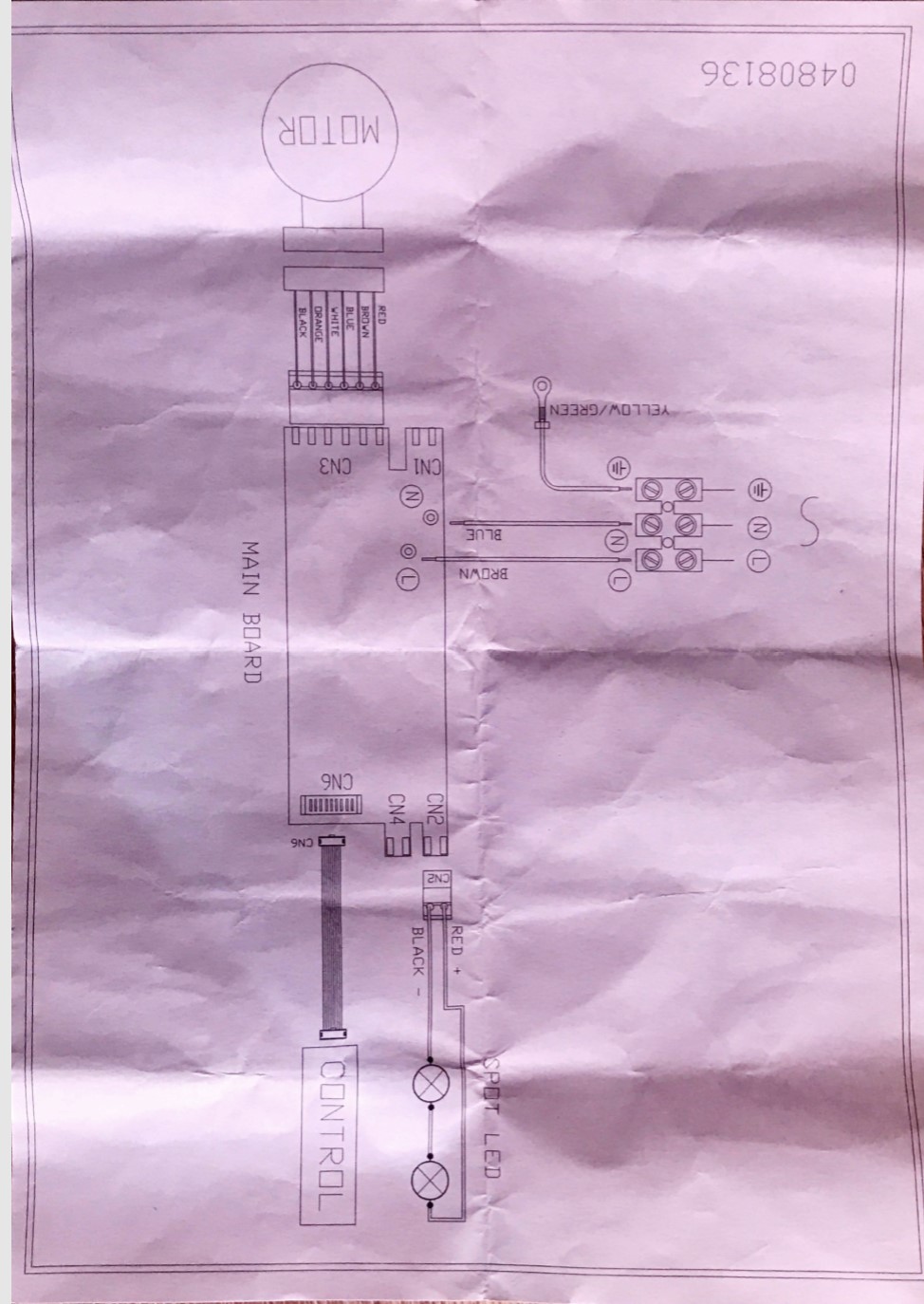

je viens d'acheter une hotte de cuisine équipée d'un moteur ainsi que de deux lampes LED.
Le schéma électrique était fourni (voit ci-dessous). Je me demandais si à tout hasard quelqu'un aurait une idée pour l'intégrer dans mon système (via un Smart Implant de Fibaro par exemple). Une domotisation complète n'est pas forcément nécessaire, le contrôle des spots serait déjà très intéressant.
Merci par avance pour vos réponses
Très bonne journée

Le problème c'est qu'on ne sait pas ce qui vient de la partie "control", de plus c'est certainement une surface tactile?
Sinon il faut couper les fils qui vont vers les spots pour pouvoir les piloter, mais pour moi le smart implant n'est pas trop adapté, il faut que tu lui trouves une alimentation avec la tension qui correspond aux spots et c'est limité à 150mA en sortie. :?
Avec la perte de garantie à voir si ça vaut le coup de vouloir piloter ces spots.

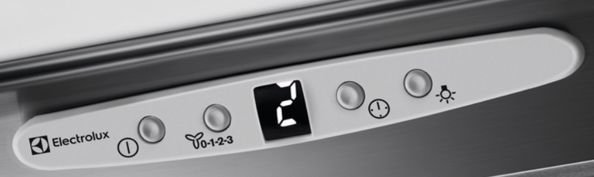

Voici une photo des boutons de contrôle représenté par la partie "Control".
Si je comprends bien il faudrait utiliser un simple module switch ?
c'est vrai que si la solution n'est pas optimale il serait dommage de perdre la garantie...

Salut , essaye un truc : allume la hotte , coupe le courant 2 min et remet le courant , si la hotte redémarre du as déjà la solution de couper la phase de l'alim avec un fibaro !! :D

Vu le panneau vu que c'est un un vrai bouton physique on peu mettre une commande contact sec en parallèle peut-être mais dans tous les cas la garantie saute.
