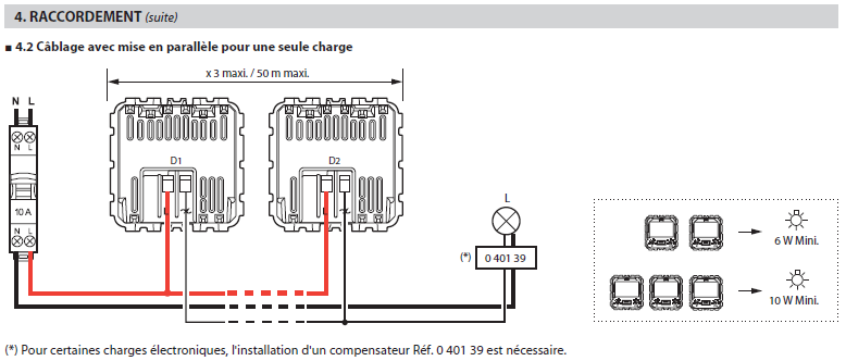

Messagepar Chris59 » 31 Mai 2023 16:12
Je vais repréciser le matériel :
Aujourd'hui le circuit est constitué d'une simple ampoule Eco dimmable E27, qui est mise en marche par deux détecteurs de présence Legrand Ecodetecteur 078458
Je souhaite diminuer l'intensité de l'éclairage la nuit, pour que les noctambules ne soient pas aveuglés et donc mettre un Fibaro FGD 212 dans le circuit.
Le Fibaro serait contrôlé par deux règles, la première le positionnant à sa puissance maximale entre 6h et 23h et la deuxième règle le positionnerait à 20 ou 30% de sa puissance de 23h à 6h.
Merci pour les conseils

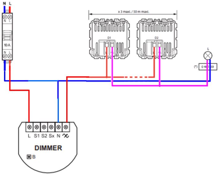

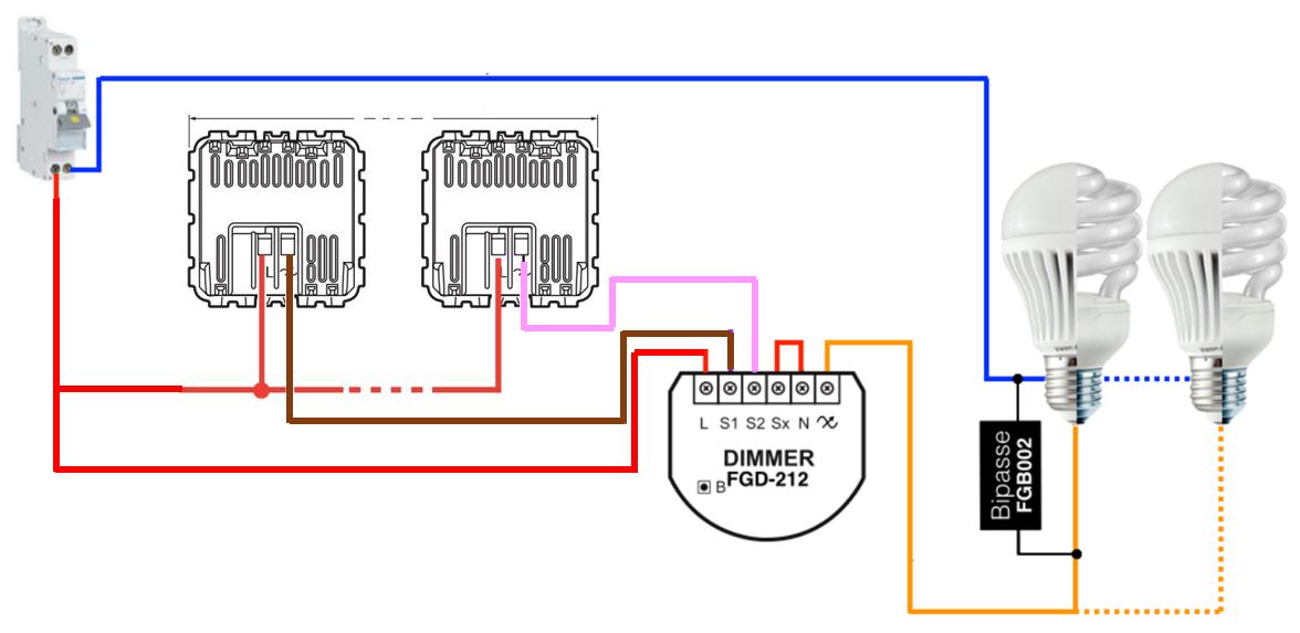

Messagepar Chris59 » 04 Juin 2023 23:12
Bonsoir à tous,
En creusant le sujet, je pense à un schéma alternatif, mais je ne sais pas si les détecteurs de mouvement, sont dans ce cas toujours alimentés par le FGD-212 ?

Re: Détecteur de mouvement piloté par FIBARO FGD212
Messagepar Fab_Rice » 05 Juin 2023 05:27
Bonjour Chris59,
De ce que je comprends du principe voulu, tu veux pouvoir faire varier la luminosité de lampes pilotées par des détecteurs "2 fils" (sans neutre), est ce bien cela ?
Si tel est le cas, tu dois te heurter à deux ssoucis :
1- il faut une charge minimum permanente sur les sorties des détecteurs (6W pour 2 détecteurs) pour qu'ils fonctionnent correctement.
2- Il faut une alimentation permanente aussi (phase & neutre) sur le FGD212, faute de quoi il s'initialisera à chaque détection avec un temps de réponse plus ou moins long.
L'affaire n'est donc pas gagnée ...
Messagepar Chris59 » 05 Juin 2023 08:37
Bonjour Fabrice,
C'est exactement cela. Aujourd'hui la lampe est commandée par deux détecteurs de présence Legrand (un est en bas de l'escalier et l'autre est en haut de l'escalier). Tout marche parfaitement mais si la nuit je passe par cet escalier, je suis ébloui par la lampe. Mon idée est donc de faire varier son intensité, en la réglant sur 100% dans la journée et sur 10 ou 20% la nuit.
Je veux faire varier cette intensité en utilisant un FGS-212 (ou un autre pourvu qu'il soit Z-wave) mais je veux continuer de commander cette lampe avec les détecteurs.
Je me doute que les détecteurs doivent être constamment alimentés et qu'il doit certainement y avoir un petit courant de fuite au travers du circuit et de la lampe pour que les détecteurs puissent fonctionner. Si c'est le cas, pour que les détecteurs fonctionnent, il faut que ce faible courant de fuite, passe au travers du FGD-212, via les entrées S1 ou S2 et la sortie puissance variable connectée aux lampes.
C'est aussi pour cela, que j'avais imaginé le circuit inverse, en positionnant les deux détecteurs, après le FGS-212, juste avant la lampe.
Je suis preneur de toutes les infos et expériences.
Messagepar Chris59 » 05 Juin 2023 16:40
Effectivement, j'aimerais bien continuer à utiliser les détecteurs Legrand qui sont déjà en place et câblés.
Je peux facilement ajouter un FGD212 car les fils des détecteurs arrivent dans une boite plexo dans le grenier, où arrivent également les fils de la lampe ainsi que le neutre, la phase et la terre. Donc dans cette boite plexo, je peux reconnecter ce que je veux.
Je me suis renseigné sur un site de vente et voici ce que l'on m'a dit :
"Pas si évident que cela.
En effet en y regardant, les détecteurs utilisent la phase entrante pour s'alimenter.
Hors vous ne pourrez donc pas mettre de FGD-212 (ou tout autre variateur) en amont de ces détecteurs, les modules n'arriveront pas à s'alimenter car il passe normalement par l'éclairage pour joindre le neutre.
Pareil donc pour vos détecteurs qui n'arriveraient pas à s'alimenter si on module la phase d'alimentation.
Deux solutions donc :
1) Mettre les détecteurs en amont du FGD-212.
Pour faire simple, les détecteurs contrôlerait le FGS-212, qui contrôlerait l'éclairage.
Cela rend un peu le fonctionnement compliqué car, si vous souhaitez changer le niveau de variation, le module va obligatoirement s'allumer.
Et pour le câblage, il faudra prendre les deux détecteurs comme était un même interrupteur, donc en utilisant une seule entrée (histoire de ne pas compliquer la chose).
Donc pour faire simple sur le schéma, il faudra connecter aussi le fil rose sur S1.
Hors pour ne pas désynchroniser le fonctionnement des détecteurs avec l'éclairage, il faudrait faire des règles de ce type (prenant en compte l'état actuel à 23h, pour le remettre pareil une fois le niveau de variation réglé) :
A 23h, si l'éclairage est allumée alors régler la variation à 20%.
A 23h, si l'éclairage est éteint alors régler la variation à 20% puis faire un OFF.
De plus, il ne faudra surtout pas directement contrôler l'éclairage par le FGD-212, pour les mêmes raison de désynchronisation (cela risque d'éteindre la lumière sur détection, et la rallumée quand plus de détection).
2) Autre solution, ne plus utiliser ces détecteurs, et tout faire par la domotique."

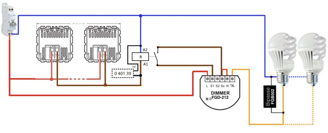

Messagepar Chris59 » 06 Juin 2023 16:15
pour compléter mon message précédent, voici quel serait le circuit, en ajoutant une résistance avec le relais en sortie des détecteurs, pour obtenir une consommation de 6W.
Messagepar Fab_Rice » 06 Juin 2023 16:37
Cela devient une véritable "usine à gaz" pour "simplement" faire varier un éclairage, mais bon, tu y es presque ...
Après je te conseillerai plus de mettre le neutre du module au neutre de la lampe, quitte à repartir sur un nouveau schéma propre.
Attends toi également à avoir un peu de latence, le temps que les détecteurs enclenchent le relais qui lui commandera le FGD212 qui lui fournira la variation à la lampe.
A ce sujet, je déconseille de faire des règles avec l'entrée S1 dans les conditions, faute de quoi la latence sera rallongée du temps de traitement de l'eedomus, il vaut mieux une bonne vieille condition horaire toute simple.
