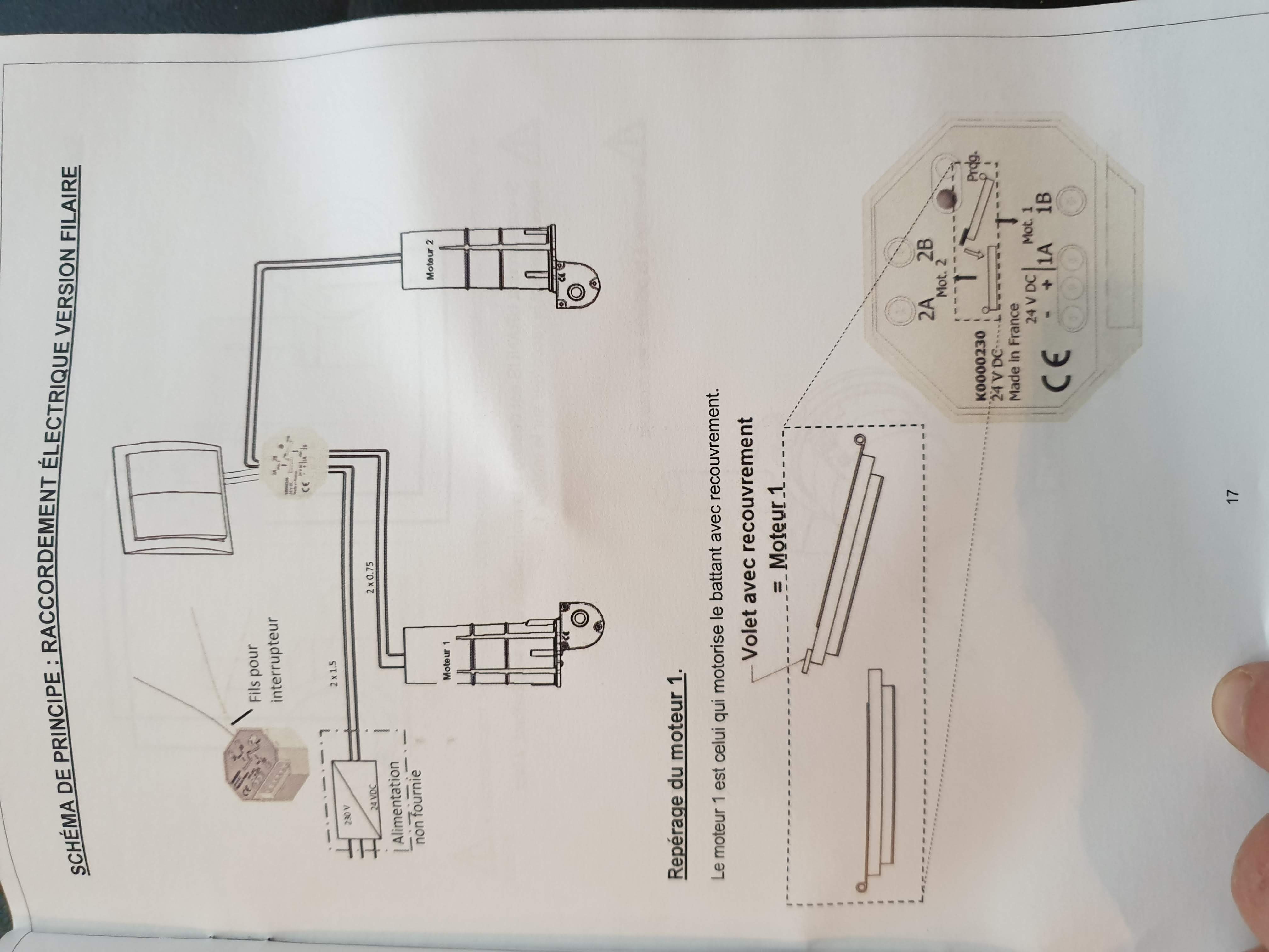

j'ai acheté des gonds motorisés wimove permettant d'automatiser des volets battants filaires (https://www.mantion.com/nos-produits/par-gamme/volets/volets-battants-automatismes/wibat/?gamme=2992&product=2216&cHash=55c82800efe4b3e7384a17ba95c89a1e)
j'aurai souhaité pouvoir les commander par ma box eedomus en plus du bouton.

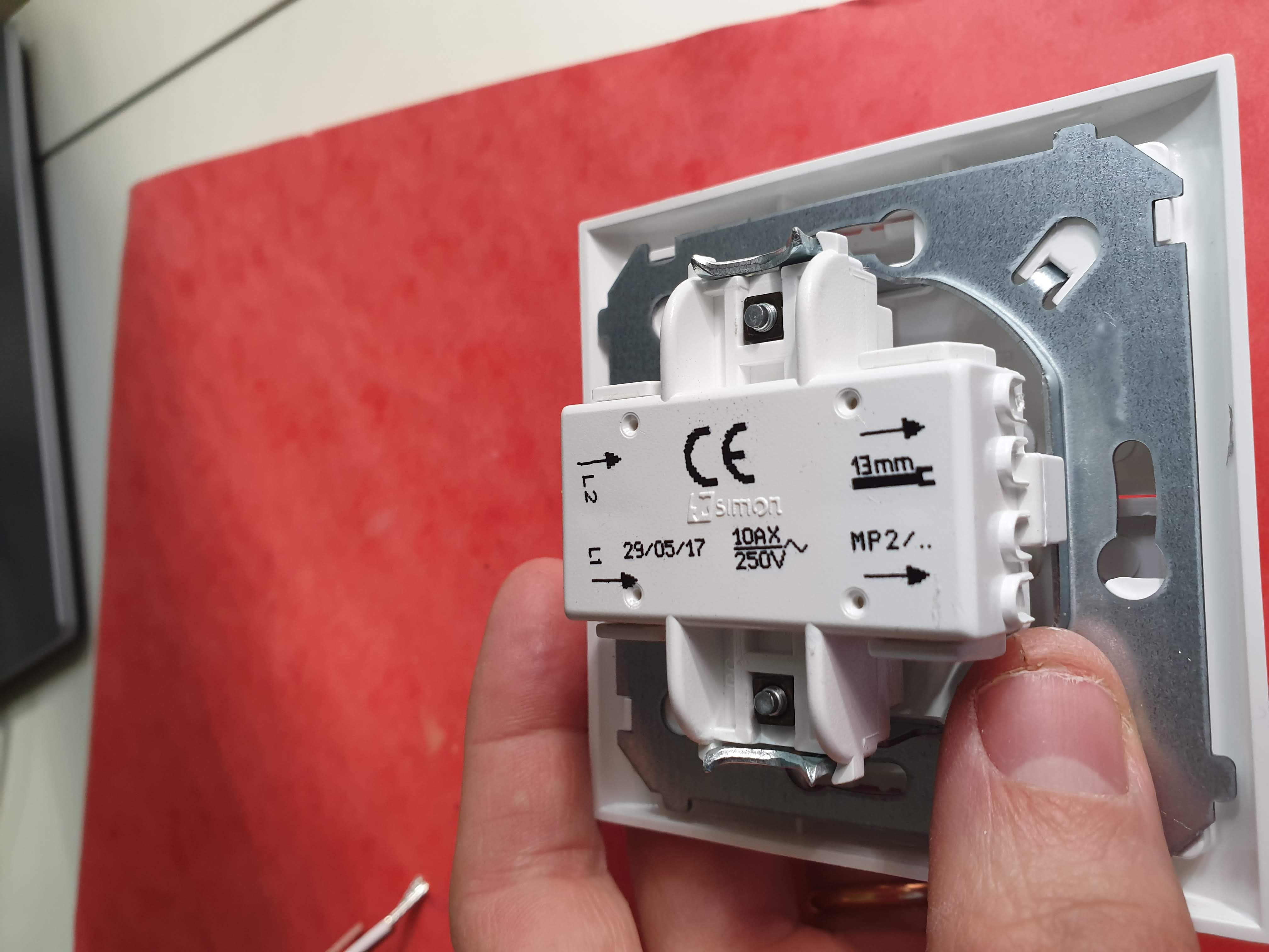

Ils sont commandés par un bouton normalement ouvert double mp2/11 (
photo arrière interrupteur
) comme indiqué dans la notice
notice cablage interrupteur
notice - p1.jpg (411.81 Kio) Consulté 7879 fois
J'imagine qu'il faut que je connecte un module sur le bouton poussoir ? Si oui, auriez vous une idée de cablage et du module à installer ?

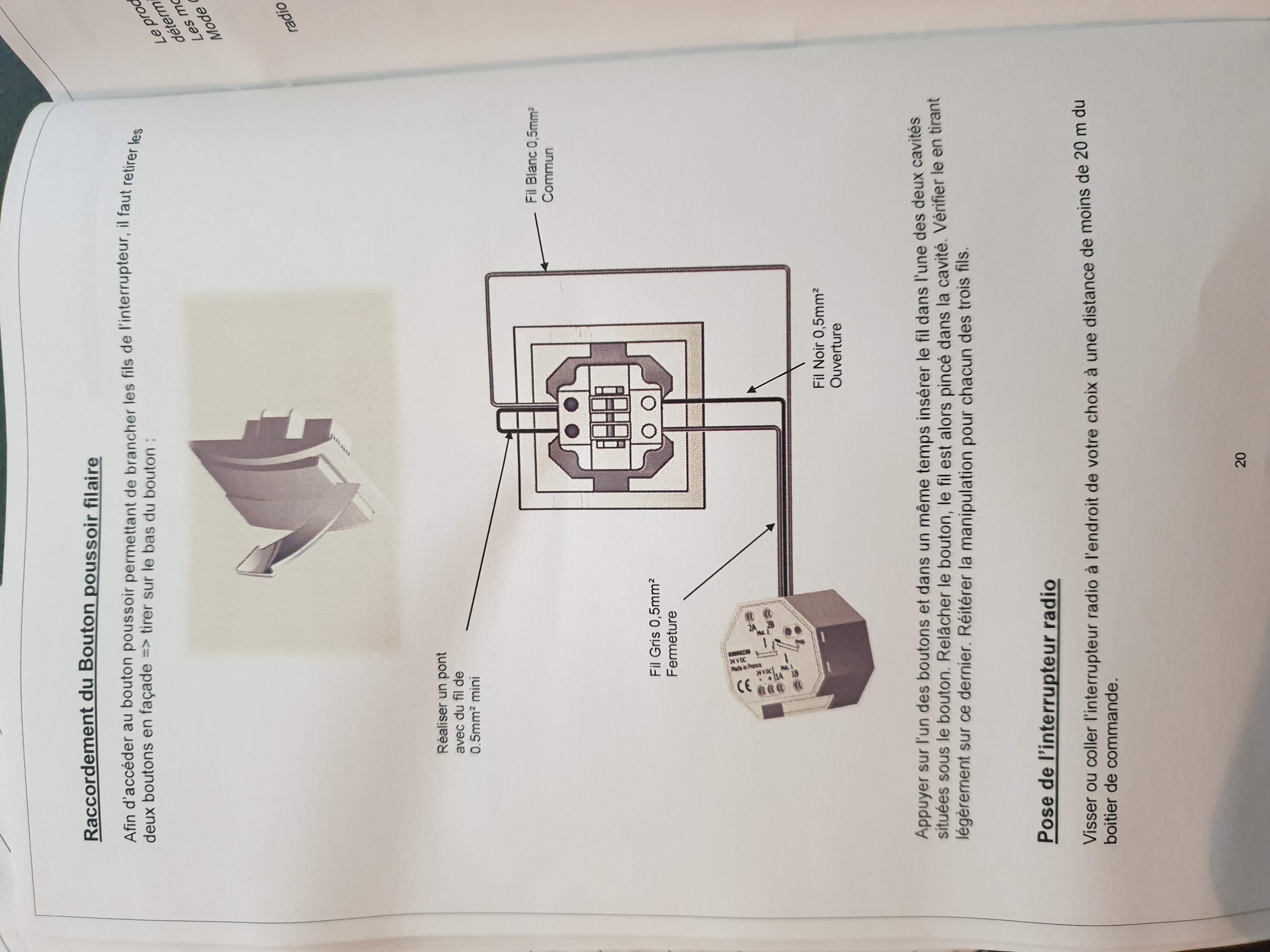

je met également la notice d'ensemble
notice d'ensemble
notice - p4.jpg (371.89 Kio) Consulté 7879 fois
je vous remercie pour votre aide.

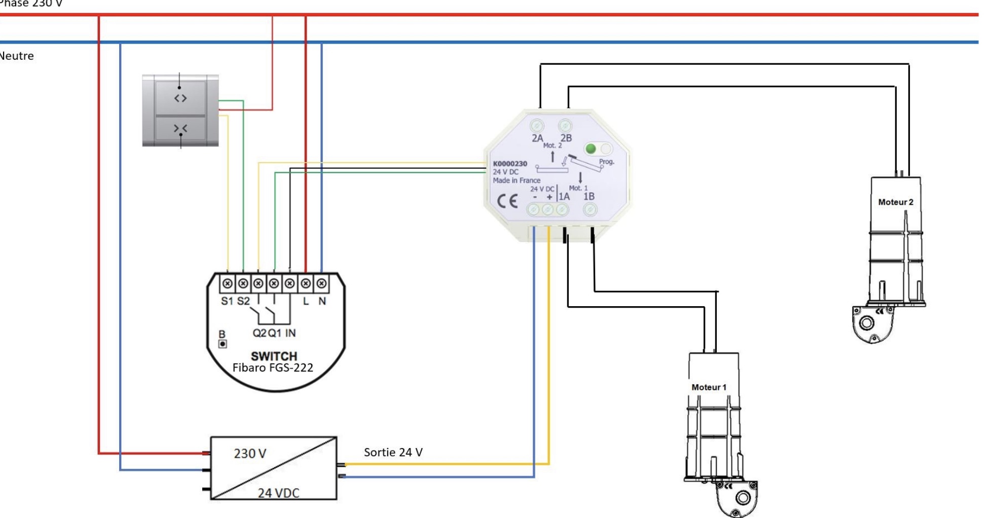

Salut, j’arrive peut-être un peu tard, mais je m’intéresse aussi à ces moteurs pour volets battants. En cherchant, j’ai trouvé ce schéma sur le forum de Fibaro (qui m’a été validé par Mantion SMT qui distribue ces moteurs).

Jyves a écrit:Salut, j’arrive peut-être un peu tard, mais je m’intéresse aussi à ces moteurs pour volets battants. En cherchant, j’ai trouvé ce schéma sur le forum de Fibaro (qui m’a été validé par Mantion SMT qui distribue ces moteurs).
comment faut il parametrer le relais sur eedomus ?
je n'arrive pas à le faire marche avec le schéma ci dessus alors que j'entend bien les relais quand je les actionne depuis la box.

Messagepar Jyves » 03 Août 2020 11:26
Tu as bien le FGS-222 ? Quand tu parles des relais que tu entends se déclencher, tu parles de quoi précisément ? Le FGS-222 ?
Pour l’instant, je suis en phase de rassemblement d’informations pour la domotisation de ma future maison. Donc je ne vais pas pour tellement t’aider pour le moment.
