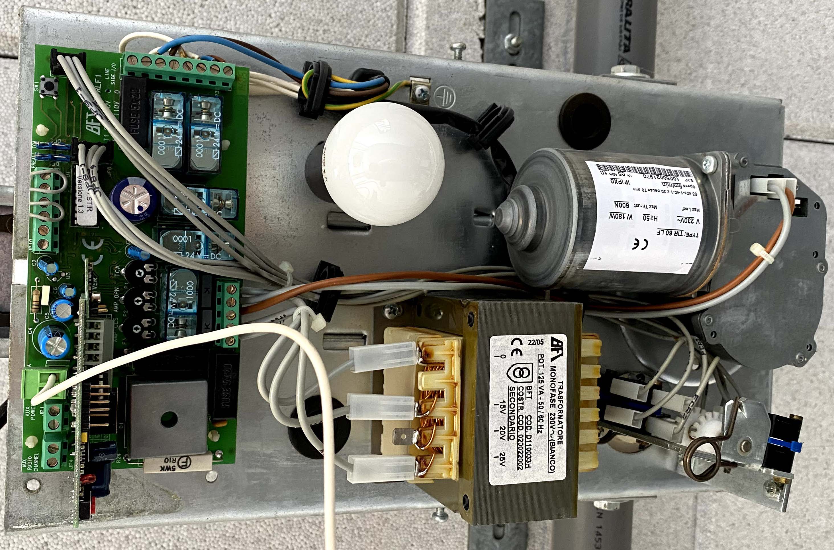

J'ai une porte de garage (moteur BFT Tir 60) qui fonctionne actuellement avec un récepteur et une télécommande "un bouton" que je souhaiterais domotiser.
J'appuie sur le bouton, ouverture de la porte, j'appuie une seconde fois -> arrêt, j'appuie une nouvelle fois -> fermeture.
Je suis novice en électricité du coup voici des photos des différents éléments.
Quelqu'un a-t-il déjà eu l'occasion de brancher un Fibaro à ce moteur de porte de garage pour intégration dans eedomus ?
Dans l'affirmative, quel est le schéma de branchement avec le Fibaro (et quel Fibaro choisir) ?
Merci de votre aide.

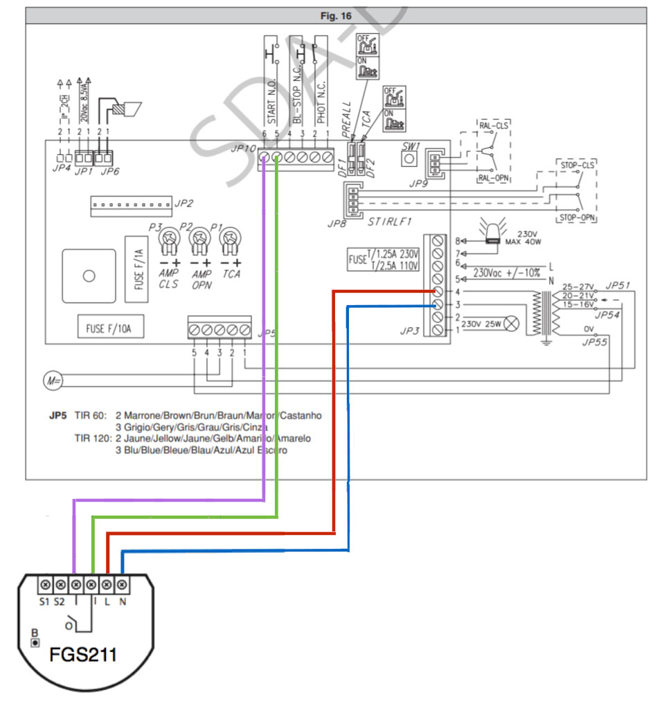

Pensez-vous que ce montage puisse fonctionner ?
Reprise sur l'alimentation 230V de la motorisation de la porte (JP3 3-4) et branchement ensuite sur ce qui semble être la commande d'ouverture (JP10 5-6)...
Modification ensuite des paramètres du Fibaro (Paramètres 4 & 5 égal à 1) pour effectuer un contact bref sur la carte électronique.
Qui peut valider ?

Vérifier qu'il y a une ddp 220v entre 3 et 4 pour l'alim du module, et bien surtout bien identifier la phase et le neutre avant de cabler !
sinon avant câbler les contacts secs du module, shunter brièvement 5 et 6 sur JP10 pour tester que cela déclenche bien le moteur

Sur le schéma, le bornierJP3 reçoit l'alimentation principale (230V) sur les bornes 5 et 6, 3 et 4 étant les sorties vers le convertisseur de courant. Je me brancherai sur 5 et 6 afin d'éviter tout problème, même si au final ça revient au même, pour la lecture de celui qui pourrait y passer ensuite, ça semble plus logique.

Tu as raison rover c'est 5&6.
Des que je reçois mon fibaro je teste cela

j'ai bien vérifié mes cablages (phase, rouge sur L et neutre Bleu)
j'ai fait exactement le meme cablage que sur mon schema du haut (sauf pour l'alim qui arrive en 5&6)
j'ai meme essayé de mettre sur S1 & S2 di Fibaro du coup, au lieu de Q1 & Q2
