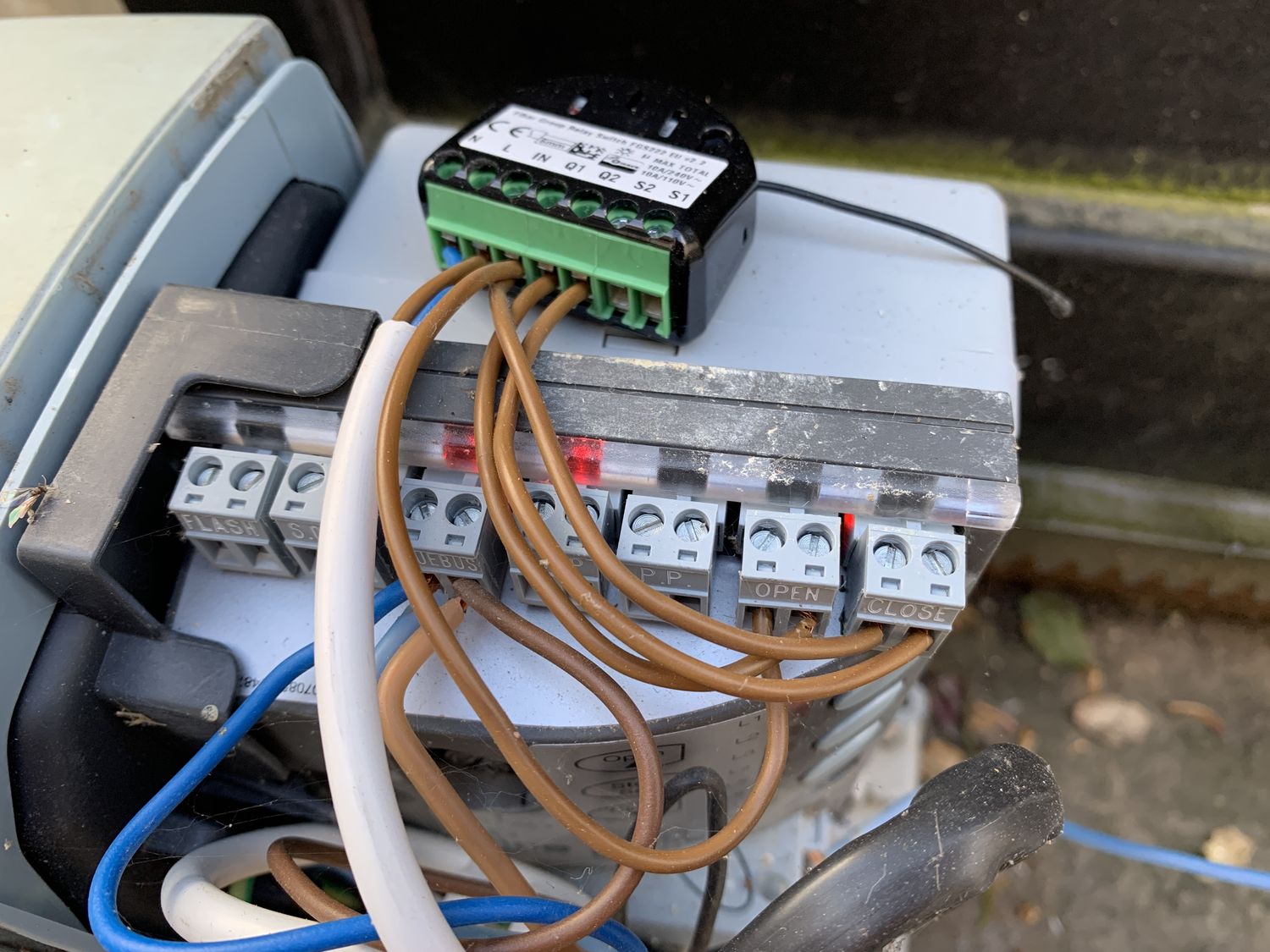

Je me lance dans la domotisation de l'ouverture de mon portail.

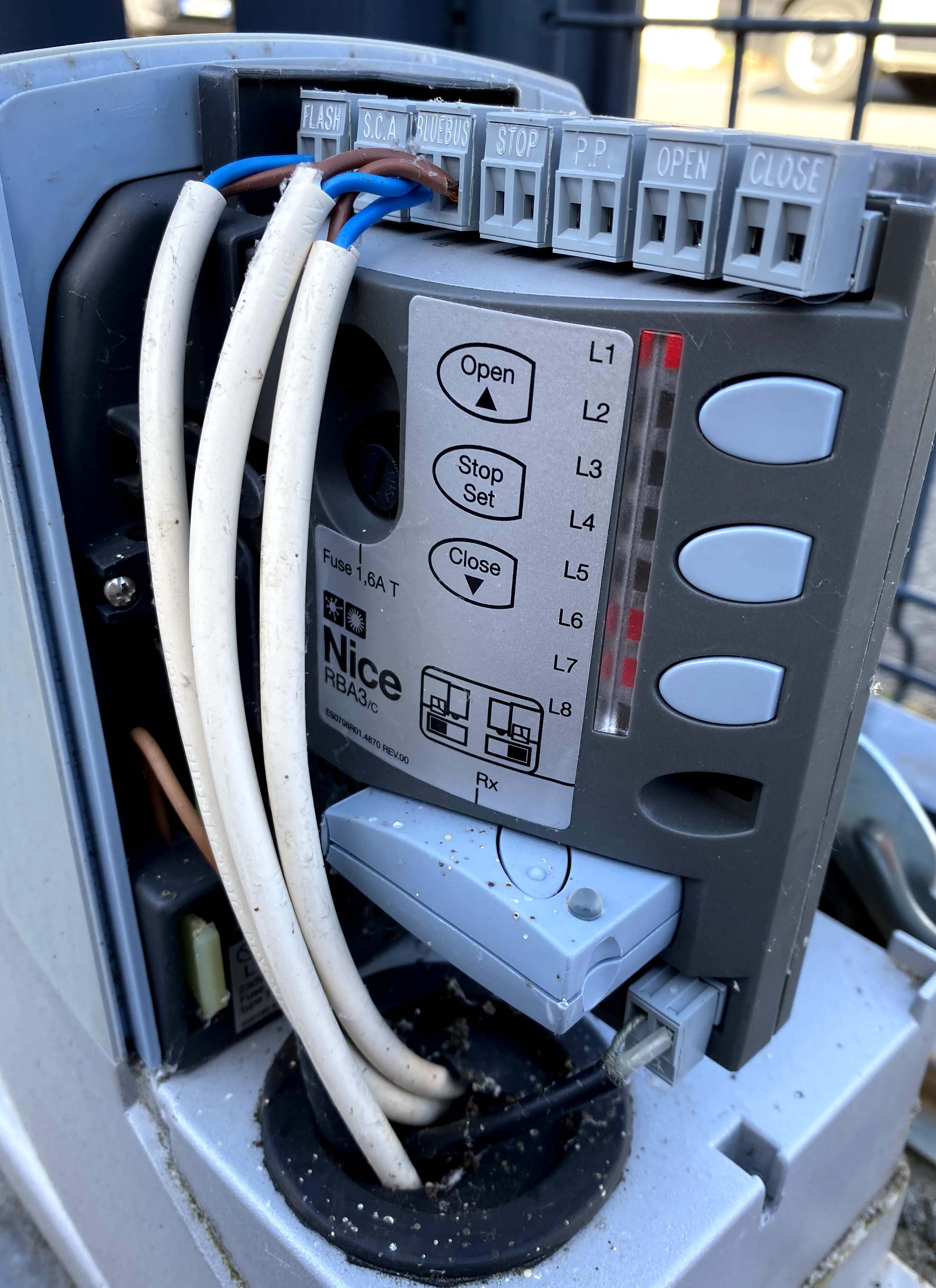

Le moteur du portail est un NICE Robus RB400.
La grande question est : Comment brancher le Fibaro FGS 222 au moteur pour ne faire faire de bêtises et quels sont les paramètres du Fibaro ?
Si quelqu'un l'a déjà fait, merci d'avance pour son aide.
cf Photo du moteur

Bonjour !
Et voila, il suffit de demander :) Il faut trouver une alim (N et L) du module, mais facile à prendre sur celle du moteur.
Mettre les parametres Z-Wave 4 et 5 sur la valeurs 1 (Auto off des switch 1 et 2) car l'ouverture et la fermeture se font par impulsion, il faut donc relâcher le relais.
