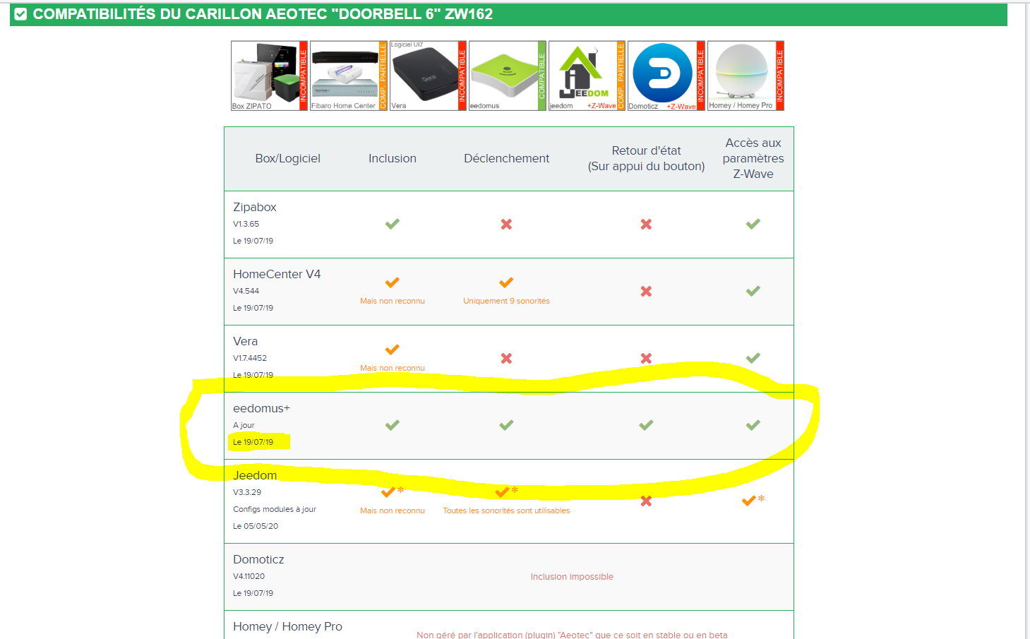

Pourtant on trouve cela........... :roll: :oops:

C'est justement le problème...
