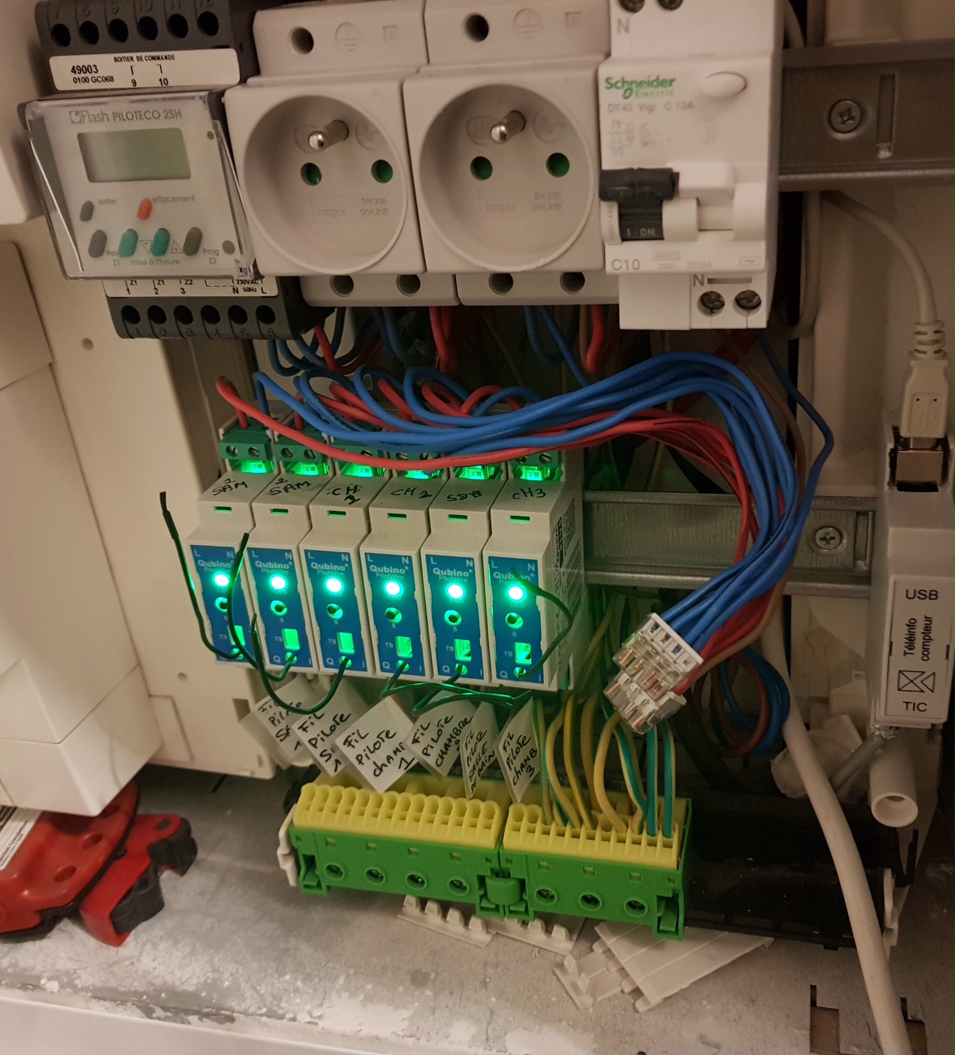

Je vous raconte mon problème:
J ai actuellement 5 modules ZMNHUD1 dans mon compteur électrique
3 pour les 3 chambres
1 pour la Sdb
1 pour salon/salle à manger
Mon énigme : J ai 2 radiateurs dans mon salon /salle à manger et quand je met mes 2 fils pilote ensemble sur mon ZMNHUD1 les modes ne fonctionnent plus, sur l eedomus je met eco ou confort ou arrêt il n y a aucune actions sur mes radiateurs ... quand je débranche ne serais-ce l’un des 2 ça fonctionne même en inversant les radiateurs (séparément ils fonctionnent) quand je met les 2 ensemble c est mort.... j ai testé sur mes 5 modules et ça fait pareil
J ai testé les fils pilote des 2 radiateurs jusqu au compteur tout est Ok
Avant j avais bien 3 radiateurs de mes chambres sur un modules ZMNHUD1 et aucuns soucis donc je ne comprends Pas pourquoi ça ne fonctionne pas?
Avez vous une idée?

Messagepar lougarou60 » 26 Mars 2020 07:24
Oui, effectivement ça fait chouette et puis tu as encore de la place sur la rail ....
Une fois dit cela, il y a quand même un truc qui m'interpelle sur ta photo, c'est le croisement phase/neutre à l'aval du disjoncteur. On ne voit pas l'amont ou peut être c'est croisé aussi.
Si ce n'est pas le cas, alors on peut penser que les circuits puissance des radiateurs sont croisés aussi, ou pas, peut être un début de piste pour résoudre ton énigme.
lougarou60
Messages : 301
Inscription : 07 Déc 2018
Re: ZMNHUD1 énigme?
Messagepar Philspl » 26 Mars 2020 14:08
Bonjour, non non je n ai pas inversé la phase et le neutre :mrgreen: on pourrais croire sur la photo en effet .. ;) j ai fait une boucle et remonté dans les bons trous.
Les alim des radiateurs sont sur des disjoncteurs 20 app et aussi bien câblés
