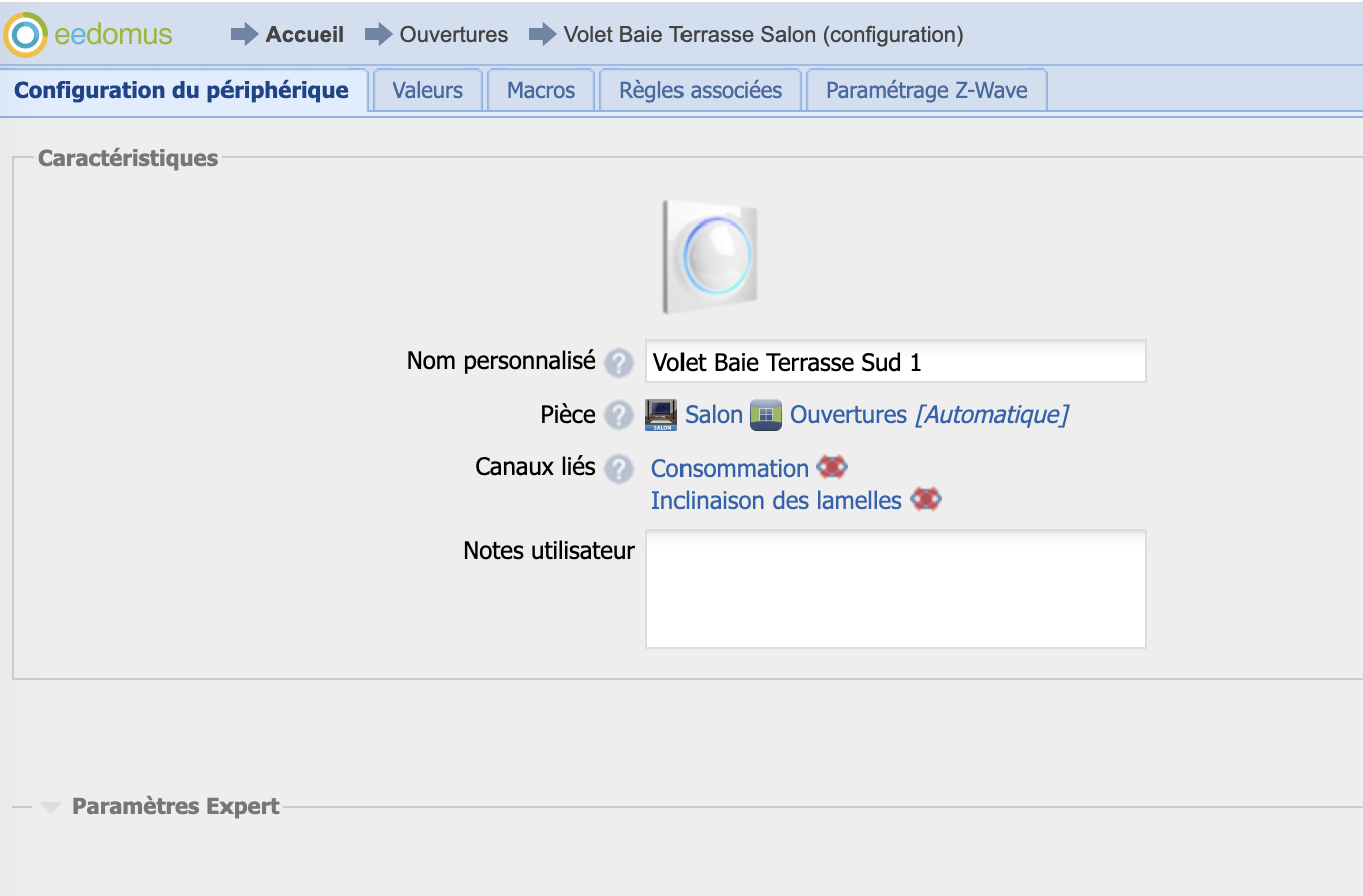

Messagepar aurique » 11 Jan 2020 18:07
Bonjour .
je suis comme clarinette, les miens sont inclus en tant que Interrupteur volet roulant.
Walli Roller Shutter
Capture d’écran 2020-01-11 à 18.05.11.png (136.11 Kio) Consulté 7149 fois
Je te conseille de l'exclure pour recommencer la procédure d'inclusion.

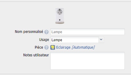

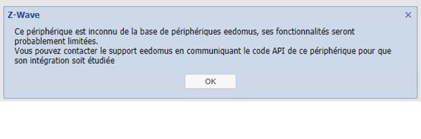

Je rencontre presque le même problème, j'ai installé 6 modules Walli roller shutter sans soucis mais il y en a 2 que la box ne reconnaît pas comme volet roulant.
Périphérique non reconnu
Périphérique inconnu.jpg (27.36 Kio) Consulté 7056 fois
J'ai supprimé puis à nouveau ajouté ces 2 périphériques à 5 reprises, mais rien n'y fait. ça reste des lampes pour la box.
Lampe
Et le pire, c'est qu'en utilisant le on/off de la lampe, rien ne se passe. Si vous avez une solution à me proposer, je suis preneur.

Messagepar Dabli » 07 Mars 2020 14:35
J'ai trouvé la solution, je supprimais le module au lieu de l'exclure. En l'excluant, puis en l'incluant à nouveau, ça fonctionne.
