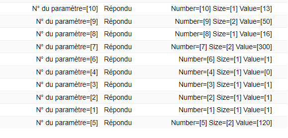

Je viens partager une résolution de problème rencontré sur cette référence de produit.
En effet, il existe apparemment plusieurs version européenne. Sur mes plus anciennes prises les ClASS_CONFIGURATION correspondent bien au manuel. Seulement sur 3 prises dernièrement achetées les paramètres ne correspondent plus !
Sur l'image ci-contre on retrouve les valeurs du manuel mais mélangé...
Donc pour info la gestion de la LED n'est plus le paramètre 5 mais le 3.
J'ai pas cherché plus loin, mais si un paramètre permet de gérer les coupures de courant comme sur le Nodon, ça serait cool.
Valeurs CLASS_CONFIGURATION (defaut)
Paramettres defaut prise neo coolcam (New).png (19.3 Kio) Consulté 3005 fois
