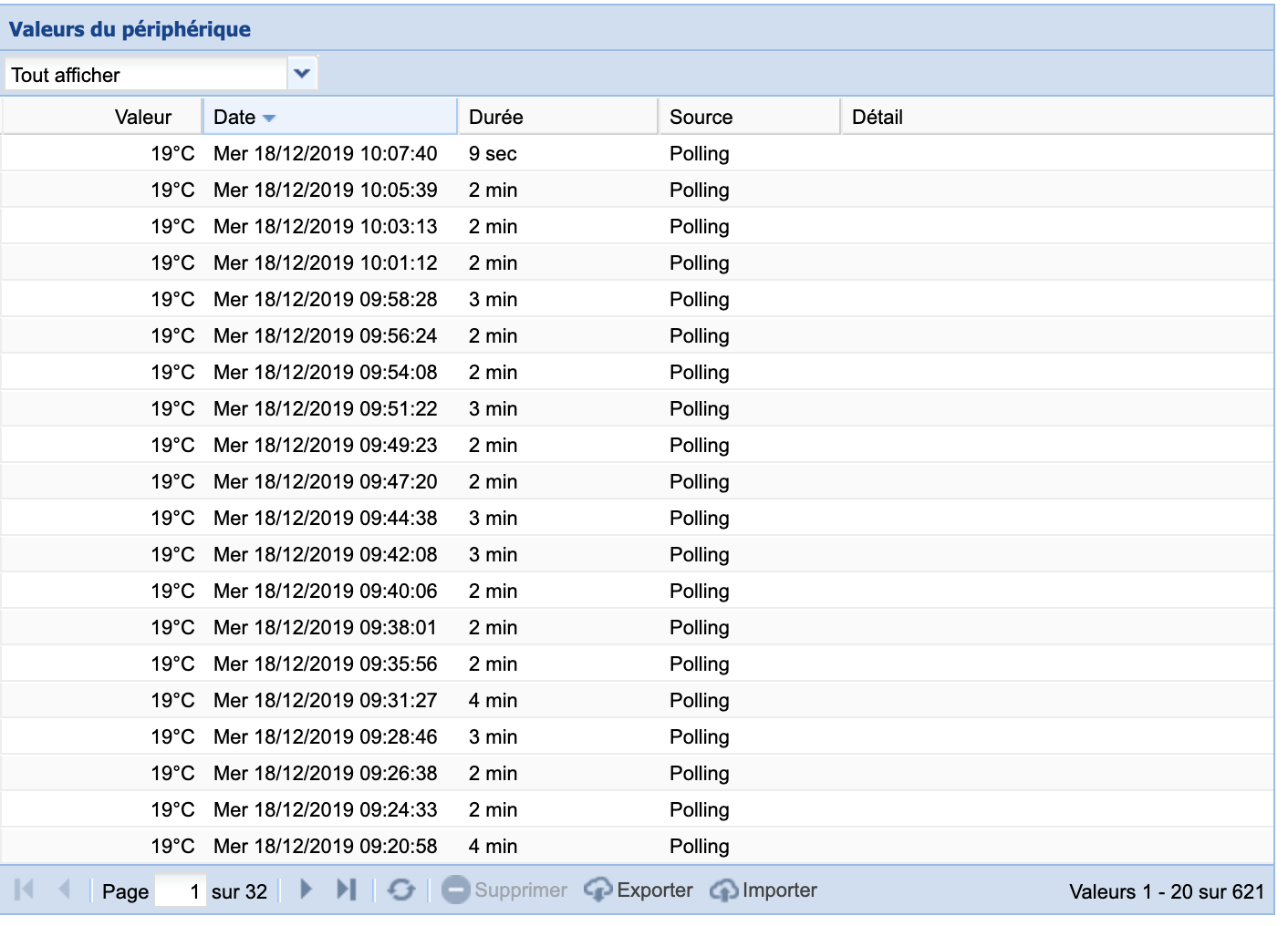

Messagepar zarwinch » 18 Déc 2019 10:11
J'ai installé mes têtes Eurotronic Spirit il y a 2 mois et l'autonomie de celles-ci est catastrophique. Elles sont toutes en dessous des 30%, voire même certaines à 15%.
J'ai pourtant modifié les paramètres Zwave pour extinction de l'écran au bout de 5 secs et relève de température qu'après un écart de 0,5°c et il n'y a que 2 consignes de température par jour.
Par contre j'ai noté un polling toutes les 2 minutes du thermostat de ces têtes (ci pièce jointe) et je n'arrive pas à modifier ce paramètre actuellement. Il est très probable que ça soit lui qui consomme les piles à cette vitesse ?
Merci de votre aide
Capture d’écran 2019-12-18 à 10.08.21.png (205.98 Kio) Consulté 4507 fois

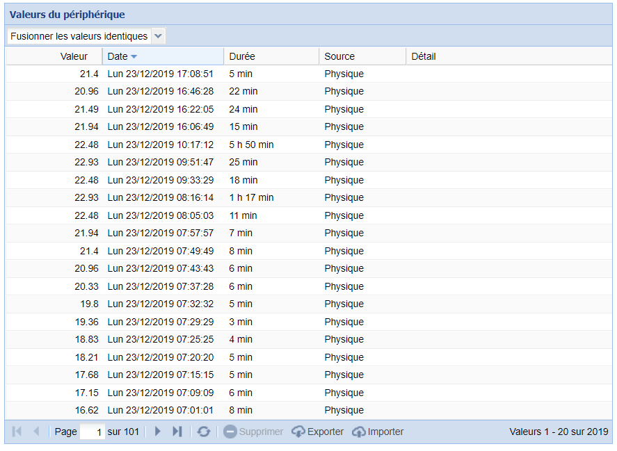

on parle de consigne ou de remontée de température?
pour voici les remontées de temp pour moi.(pas de pooling :cry: )
bizarre "zarwinch" tes remontées non pas de chiffre après la virgule ? moi aussi les piles baisse vite.

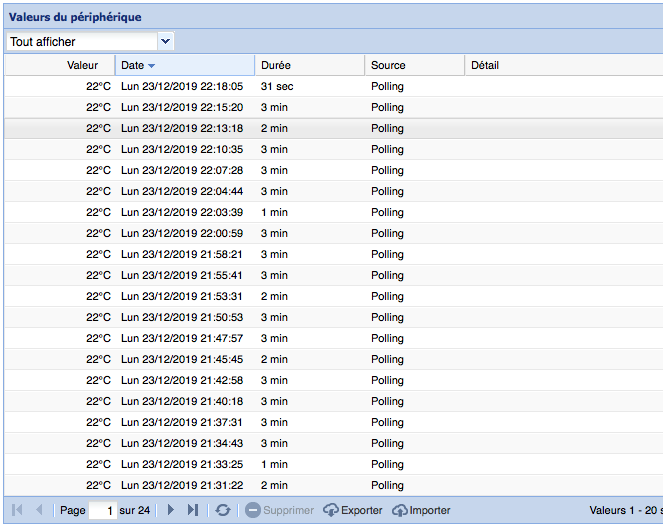

Messagepar JPB_64 » 23 Déc 2019 22:27
C'est bizarre effectivement ebcb89 car pour moi, j'ai les mêmes remontées que zarwinch cad sans virgule pour la température et en source Polling.
J'ai les paramètres de base excepté le LCD Timeout réglé sur 5 secondes.
Capture d’écran 2019-12-23 à 22.19.12.png (94.7 Kio) Consulté 4443 fois

Re: Autonomie Eurotronic Spirit
Messagepar ebcb89 » 24 Déc 2019 12:24
mon paramètre 5 est bien a 5 soit un report pour une variation de +/- 0.5°c.
vous êtes sure de ne pas visualiser les consignes dans vos capture d'écran ?
ebcb89
Messages : 206
