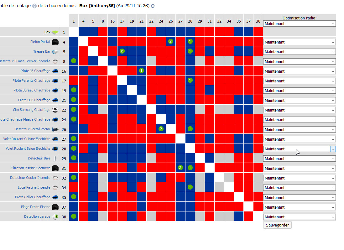

voila j'ai un soucis avec mon module FGS223 qui gere 2 spots a led. je l'ai integrer dans le poteau du spot.
jusqu a la tous fonctionne..
puis depuis peu perte de communication, j'ai sorti la petite antenne dehors. pour info les potelet font 74cm.
par contre voila la table de routage ! :
sachant que j'ai un module qui est plus loin (filtration piscine et lui aucun soucis )
je sait pas si ont peu ameliore l'antenne du module??

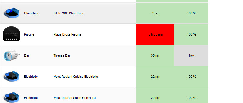

Messagepar Anthony86 » 29 Nov 2019 17:04
oui il fonctionner tres bien, et la du jour au lendemain..
par contre j'ai essaye d 'approche au plus ma box et la miracle il le trouve!!! et ceci aussi si je devisse la tete du spot et laisse le module a l'exterieur !!!
