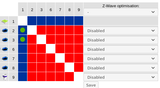

Messagepar loran » 30 Nov 2019 18:36
Bonjour, voici,
Capture d’écran_2019-11-30_18-35-43.png (23.8 Kio) Consulté 15267 fois

Messagepar KikiFUNstyle » 30 Nov 2019 18:50
loran a écrit:Bonjour, voici,
Le module 2 et 3 communique avec la Eedomus les autres non.
Il faudrait lancer une optimisation la nuit prochaine sur les autres (1 module à optimser par jour de préférence)

Messagepar loran » 30 Nov 2019 18:56
je viens de le faire (now) et lorsque je ré affiche la matrice ... l'etat est le même ...
