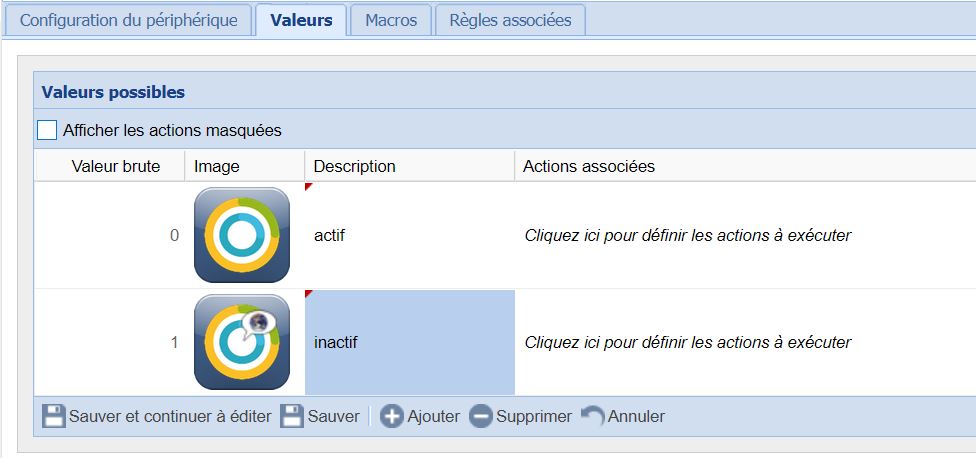

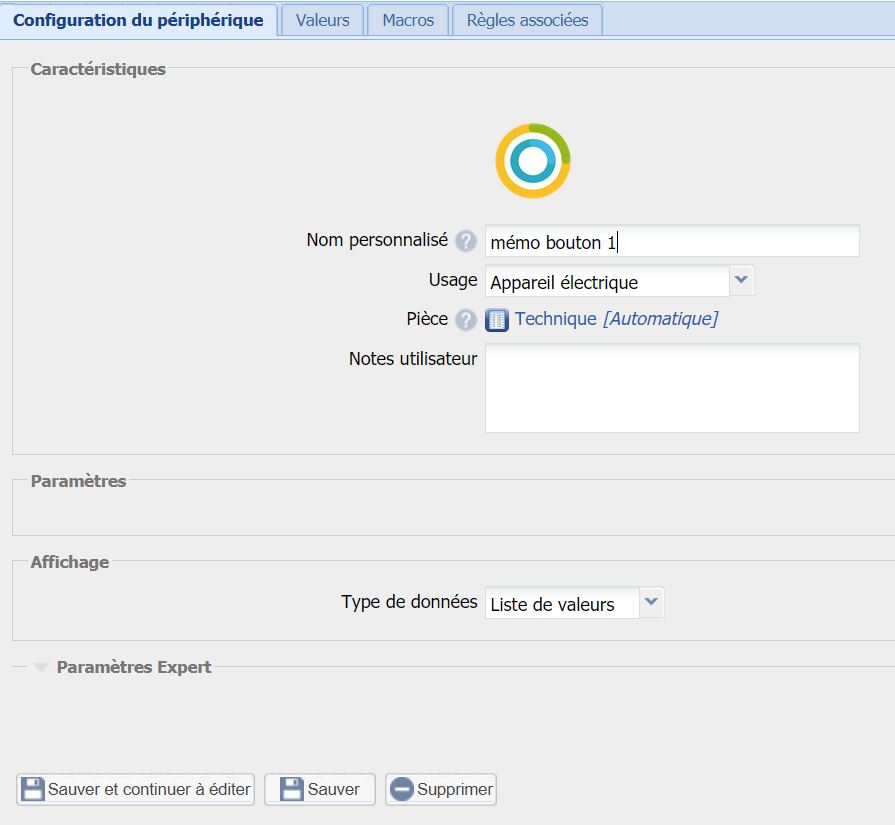

Messagepar merguez07 » 21 Juin 2020 16:54
facile,
configuration/ajouter ou supprimer un périphérique/ajouter un autre type de périphérique/Etat
puis tu le configures ainsi :
Re: Aide programmation spécifique
Messagepar Sylvain » 21 Juin 2020 19:17
Super cela fonctionne !!
Merci !!!!!!!!
