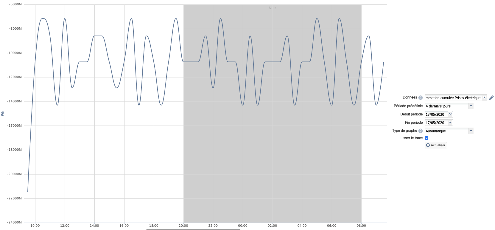

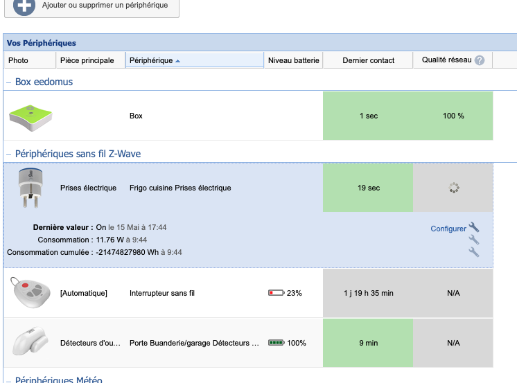

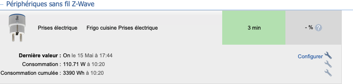

Messagepar xavier59 » 17 Mai 2020 09:07
bonjour
moi j'ai recu la mienne il y a deux jours
j'ai bien les trois fonctions:
ON/OFF
consommation
et conso cumulée
toutefois, par moment la consommation cumulée affiche des valeures négatives (J'ai banché un frigo pas sur des panneaux solaires :lol: )
quelqu'un d'autre a ce probléme, une idée pour le résoudre?
La question que je me pose est: est ce que je peux me fier a la valeur cumulée? car mon frigo consommerait 4 fois plus que la normale (en même temps j'ai aussi acheté cette prise car je le suspectais de cela)

Messagepar marcal » 28 Mai 2020 13:20
wow...
Quel que soit l'offset, le problème vient plutôt de la conso cumulée qui diminue...

Messagepar xavier59 » 29 Mai 2020 12:57
marcal a écrit:wow...
En fait, l'affichage est correct une fois tout les deux relevés de consommation, je comprends pas du tout de ou cela vient...

Messagepar flux » 04 Juin 2020 21:48
xavier59 a écrit:toutefois, par moment la consommation cumulée affiche des valeures négatives (J'ai banché un frigo pas sur des panneaux solaires :lol: )
Même problème que toi sur les valeurs anomaliques.
J'ai réglé le soucis dans la configuration de la mesure cumulée
- en allant dans les Paramètres expert
- puis en positionnant la valeur "Rejeter les valeurs inférieures à" -1
Par contre vu ton image avec des valeurs négatives, je suis curieux de savoir ce que ça donne...

Messagepar Bart (eedomus team) » 11 Jan 2021 08:54
il s'agit d'un bug du firmware de certaines versions de cette prise (le bug est confirmé par Neo Coolcam)
afin de le contourner nous vous suggérons de "Rejeter les valeurs inférieures à 0" sous eedomus.
