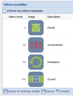

Après inclusion, nous avons donc pour cet actionneur 4 états (valeurs), fermé / arrachement / inclinaison / ouvert.
Actuellement pour un fonctionnement parfait, il faut adapter le paramètre 11 :
Classe de commande -> COMMAND_CLASS_CONFIGURATION
Nom de commande -> CONFIGURATION_SET
N° du paramètre -> 11 - Delay of Tamper Alarm Cancellation
Taille -> 2
Valeur 1 -> 0
Valeur 2 -> 5
Cliquer sur Envoyer
Faites 2 réveils avec le bouton tamper de l'actionneur espacés de 10 secondes.
C'est fini il ne vous reste plus qu'à poser le capteur.

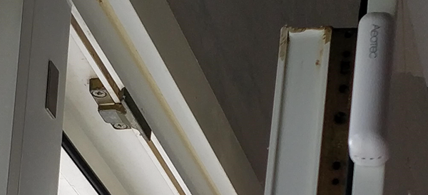

Résultat de la pause en image sur une baie vitrée
Door Windows Sensor 7 - incliné
Door Window Sensor 7 - fermé

Si tu a inclus le capteur avant le 21 septembre, c'est normal, dans ce cas tu dois l'exclure et le réinclure, puis fait un test, attention l'inclinaison doit être de plus de 5°.
Tu dois aussi adapter le paramètre Z-Wave 11 comme indiqué au début du post.
Valeurs
Si tu n'as pas la valeur 60, ouvre un ticket au support eedomus car ta box n'est pas à jour.

MAJ faite mais je ne suis pas certain que cela était nécessaire car j'ai découvert ensuite que la valeur "inclinaison" n'apparaissait que si le capteur est mis en usage "Fenêtre"....
Je continu mes essais car maintenant que j'ai bien la valeur "inclinaison" dans la liste, la remontée de cette valeur ne se fait pas bien : j'ai bien ouvert (et fermé) en approchant l'aimant et parfois "inclinaison" malgré le changement du paramètre 11 mais sans logique.

En ce qui me concerne, c'est une grande baie vitrée (2,20 mètres de haut) donnant sur une terrasse.
L'angle d'inclinaison de la baie est de moins de 5°, et effectivement il faut forcer l'inclinaison pour atteindre les 5°.
Ce n'est pas dû à l'eedomus mais au capteur, 5° ce n'est pas beaucoup pour une baie vitrée.
C'est vrai que dans mon cas, la baie inclinée peut être reconnue inclinée ou ouverte suivant les manipulations ; cela ne me gène pas trop pour couper la climatisation ou le chauffage, c'est plus gênant en cas de pluie.
Lors des tests avec Bart, le paramètre 11 (Delay of tamper alarm cancellation) est paramétré à 5 secondes, cela peut aussi jouer.
