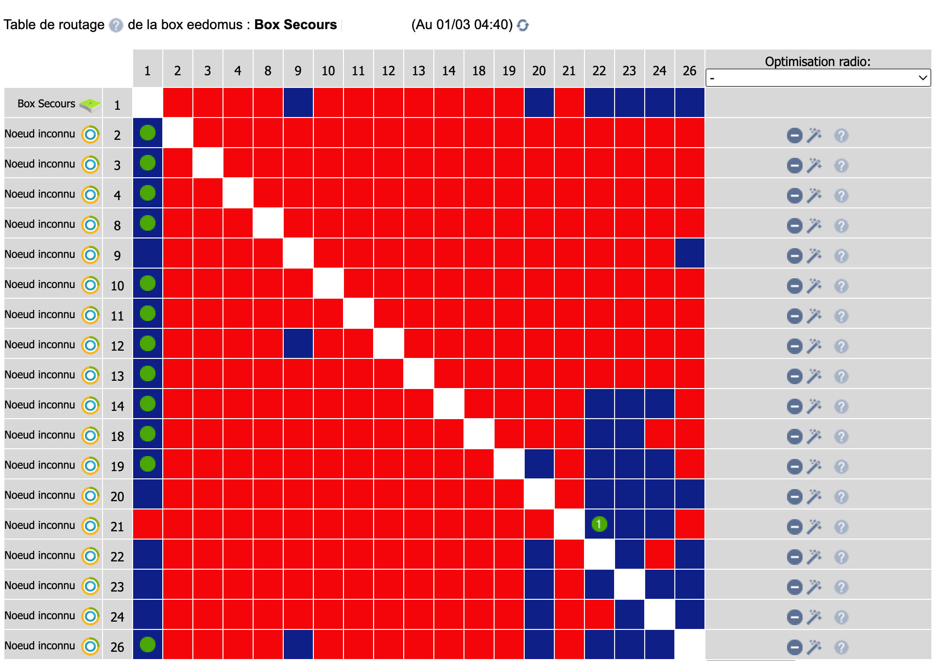

Bonjour, J'ai une question un peux particulière:
J'ai deux box Eedomus +3.2.
La première, la principale avec 40 périphériques, est connectée à Internet avec un routeur 5G .
La seconde , la "Secours" est connectée à Internet sur une box Free mais non raccordée à mon LAN.
Les deux sont sur le même compte utilisateur.
La question :
Puis-je piloter ma domotique depuis la seconde box en cas de plantage de la première ?
Pour le moment je ne vois aucun de mes périphériques sur la seconde box ( Secours ).
Eedomus secours.png (320.67 Kio) Consulté 12880 fois
Ouillieres
Messages : 13
Inscription : 05 Août 2023
Re: Associer un module à deux box possible ?
Messagepar Fab_Rice » 01 Mars 2025 10:29
Bonjour Ouillieres,
j'ai également 2 box eedomus, mais sur le même réseau Ethernet.
Il me semble que normalement les périphériques sont "affectés" à une seule box lors de leur inclusion, mais j'ai la visu de certains périphériques virtuels d'une box sur l'autre.
Donc je ne pense pas que l'on puisse piloter des périphériques d'une autre box.
