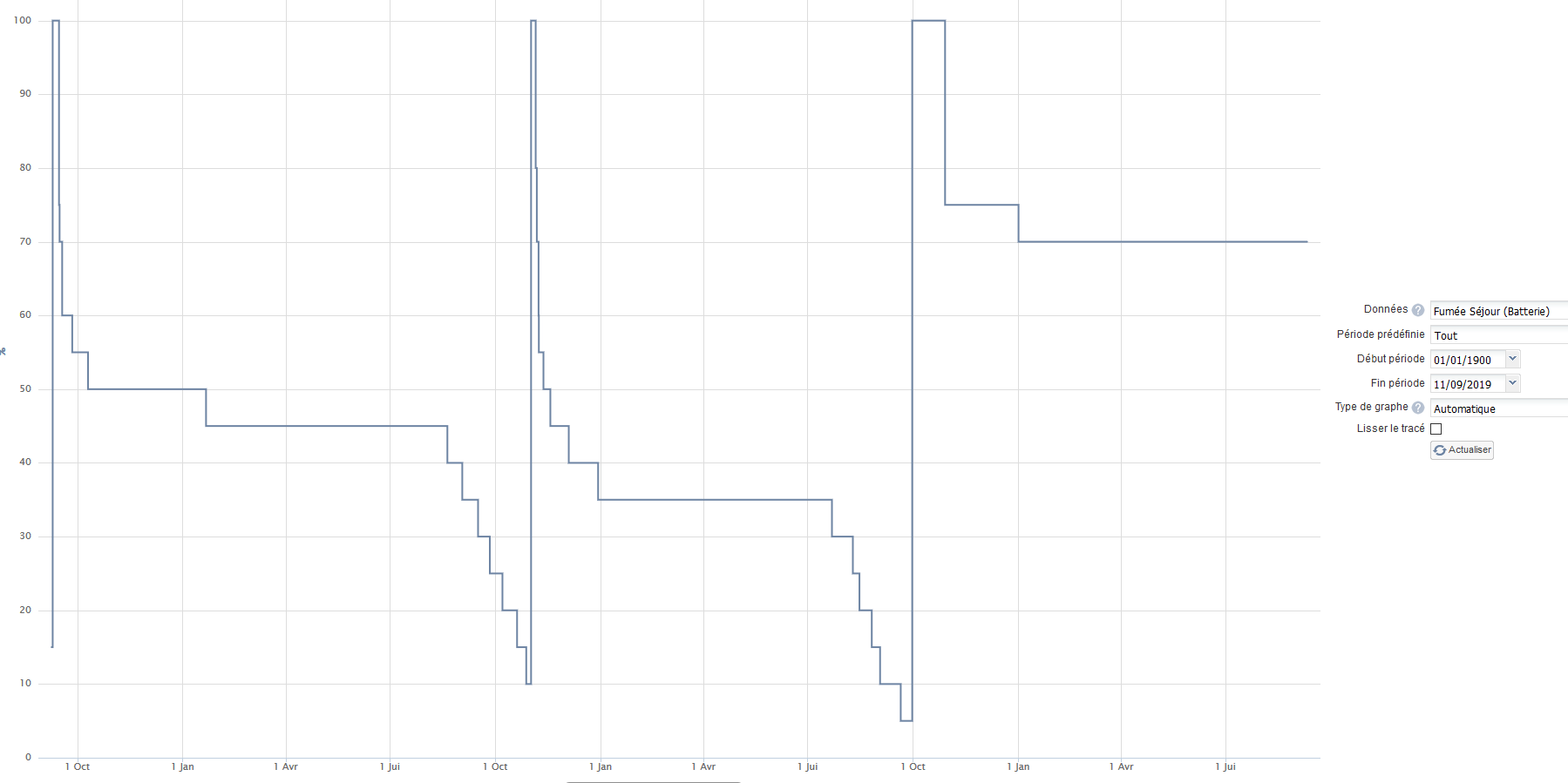

J'ai le même, et tout va bien... Juste que je viens de me dire en te lisant qu'il y a longtemps que je n'ai pas vérifié la pile.
Voici la courbe de conso : 14 mois pour la 1ère pile, 10 mois pour la 2 ème, et la 3ème est encore à 70% au bout d'un an...
La qualité de la pile (prise au hasard) semble être plus importante que le paramétrage (qui n'a pas changé du tout).
smoke battery

10 mois me conviendrait parfaitement ! As tu désactivé les infos de températures ?
pour ma part la pile à seulement 10j et affiche déja 75% ..

Non pas désactivé les températures...
paramètre 20 à 1
paramètre 21 à 2
Je ne sais si c'est pertinent, mais il est assez proche de la box (3m environ)
Sinon j'ai aussi un FGMS001 qui me dit que la batterie est à 0 depuis un mois, et qui me transmet bien toutes les infos quand il faut... Peut-être c'est pas très fiable ces infos de batterie...
