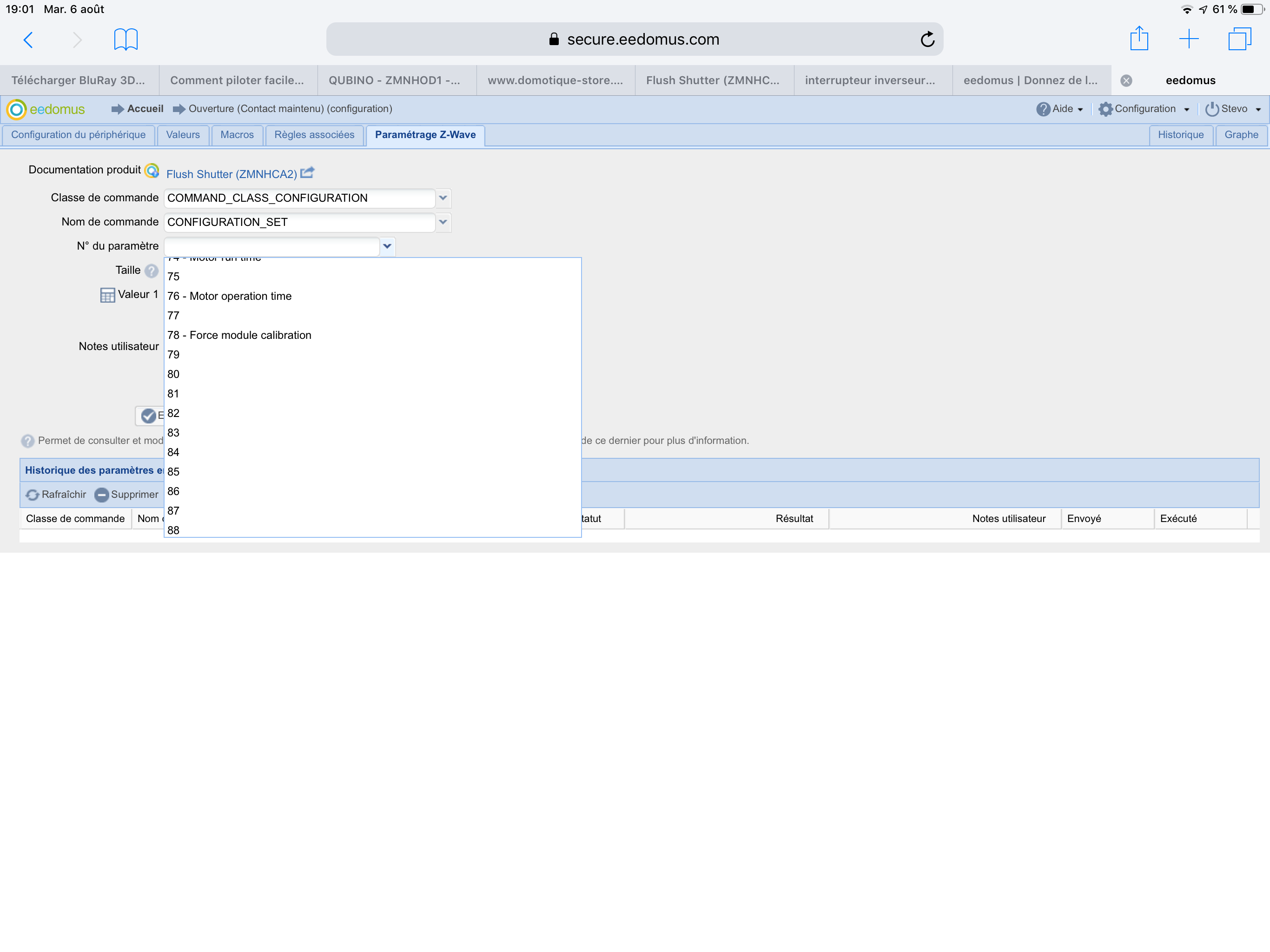

Voici mon problème, j'ai acheté 5 modules qubino ZMNHOD1 neuf sur le site de domadoo avec l'indication du support eedomus.
Ces modules vont me servir pour piloter des volets roulants de la marque velux, donc j’ai besoin de modifier certains paramètres zwaves .
Le problème vient de l'inclusion de celui-ci, en effet en essayant de rentrer dans les paramètres zwave je m'aperçois que je ne trouve pas les bons paramètres, mais ceux du module zmnhca2 (copie écran jointe).
J'ai pensé à un premier temps à une erreur du module sur l'étiquette, mais j'ai inclus les 5 modules et le même problème à chaque fois.
Pour éviter tous doutes de série du module, j'ai inclus ces modules sur le système Jeedom ( de mon frère), le module remonte bien avec la bonne référence et les bons paramètres.
Donc le problème vient bien de ma box eedomus.
merci à la communauté pour vos réponses .

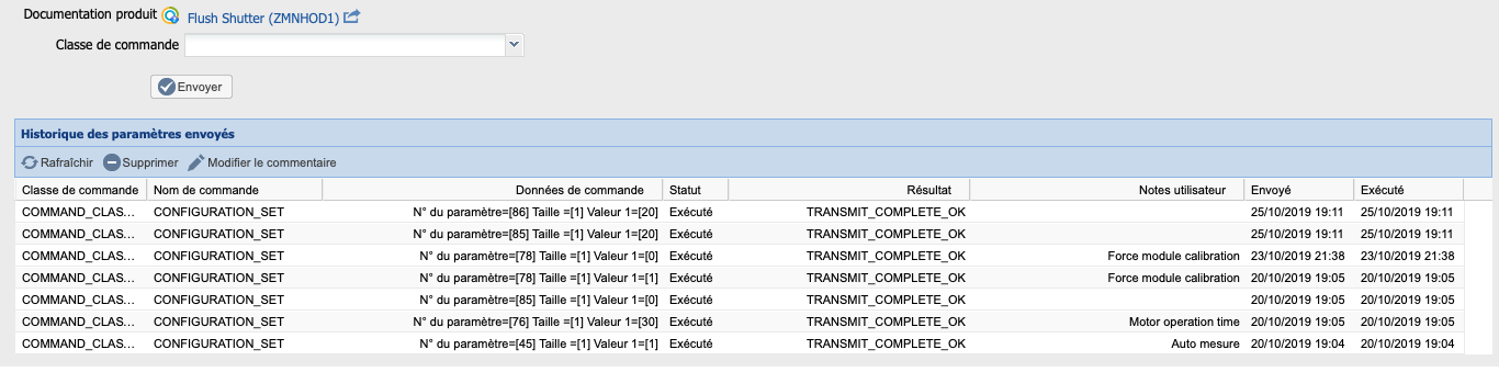

Messagepar Stevo62 » 13 Jan 2020 18:07
Bonjour Toninesis,
Effectivement tu as le même problème que moi pour l'inclusion avec les références.
Quand je dis que j'ai forcer les paramètres ZWAVE, j'ai tous simplement sélectionner les paramètres 85 et 86 et injecter la valeur désirer, je te joins une copie d'ecran de mes paramètres pour mes Velux . Pour ta calibration je ne peux pas t aider car sur mes Velux ce sont des butées automatiques, je ne sais pas comment ton verin se comporte.( j'avais également la valeur 250 , mais j' ai simplement envoyé l'ordre de fermeture ou d'ouverture et tous a fonctionné).
