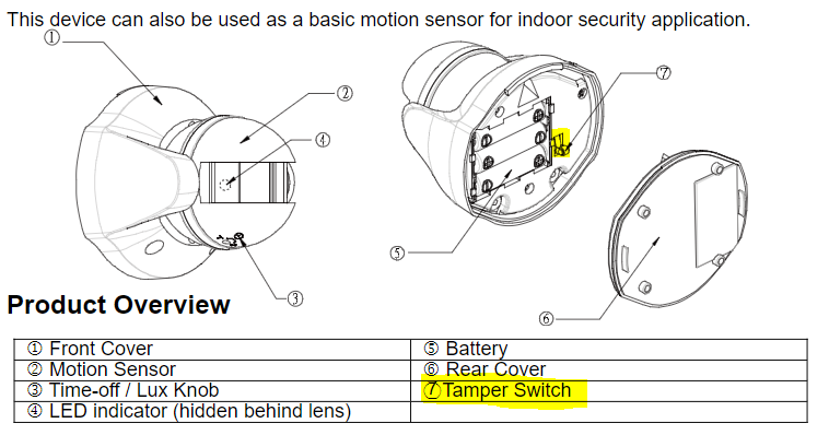

D'après la doc du module tu dois lancer d'abord ta commande Zwave et
Press the tamper switch 3 times within 1.5 seconds.
Regarde si la commande te donne une réponse.
Re: Reveil (wakeup) sur détecteur de mouvement Everspring SP
Messagepar ITWT » 27 Nov 2020 10:14
Eurêka !!!!
J'étais pourtant certain d'avoir fait ça ...
Honte à moi :roll:
Merci :-)
