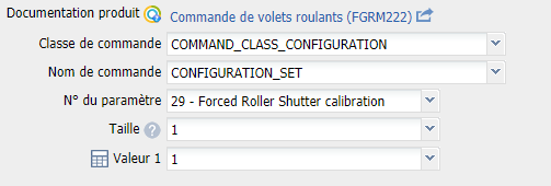

je rebondis sur ce post pour poser une question qui me taraude depuis quelques années. Je n'ai pas souvenir d'avoir lu un jour ce sujet : Est-il possible d’exécuter une commande de type COMMAND_CLASS_CONFIGURATION par script ?
Le besoin est de pouvoir lancer la calibration de mes volets "simplement" sans entrer dans la page de "paramétrage Z'wave". J'ai constaté que l’utilisation des boutons physiques dérègle les modules et remonte de temps en temps des valeurs imprécises (ex 90% au lieu de 100%).
Je souhaite pouvoir lancer cette calibration via une simple script.
Exemple
