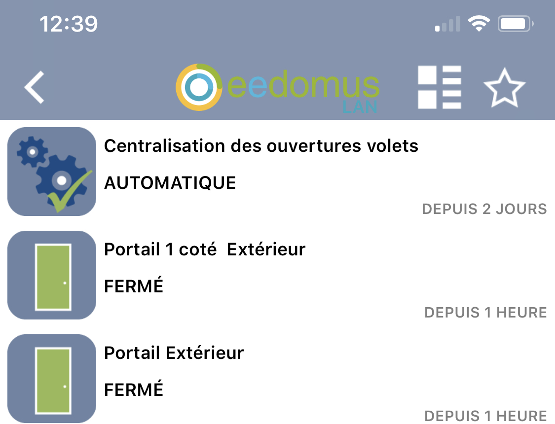

Le seul point qui ne va pas, est que sur la box ou sur mon gsm le logo de mon portail n'est pas cohérent. Je m'explique :
- quand j'appuie sur le bouton ouvrir, le logo passe en portail ouvert (indication en cours, puis indication depuis...) mais au bout de quelques secondes, l'affichage du portail passe en fermé (alors que le portail est ouvert...).
Quand j'appuie sur fermer, le portail se ferme mais l'image, elle reste la bonne....
Mon FGS-222 est configuré en usage : Ouverture (contact bref)
Quelqu'un sait-il, s'il est possible de faire que le logo ne change pas ? (faut-il configurer un paramètre différemment ?).

Messagepar xeos » 02 Août 2019 22:37
Sans état physique
- Tu crée un état avec des actions associées.
Il est normal que le portail passe a l'état fermé, quand le relais se coupe il envoi son état à la box.
il faut donc passer par un état.

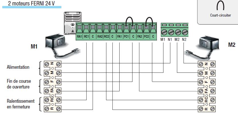

Messagepar REG_FRA » 08 Août 2019 22:07
Bonsoir
Après avoir recu mon transfo 230-12v dc, j'ai connecté le FGBS-001, qui s'avère fonctionnel (inclusion ok dans mon système), par contre toujours la prise de tête pour récupérer l'info de fin de course...
Apparemment cette info existe sur mon portail mais je n'arrive pas à la trouver... (j'ai testé FA1 et C mais cela ne donne rien...).
Quelqu'un aurait-il une idée ?
Mon portail est un Came Ferni (battant 2 moteurs) avec une carte ZL19N.
Voici le branchement (extrait de la notice) :
Voici un lien vers la notice complète...
https://www.google.fr/url?sa=t&rct=j&q=&esrc=s&source=web&cd=1&cad=rja&uact=8&ved=2ahUKEwj-gcbZlvTjAhUt5eAKHRJ_AhsQFjAAegQIABAC&url=https%3A%2F%2Fwww.automatisme-online.fr%2Fmedia%2Fpdf%2Fnotice%2FZL19N-NA_ARMOIRE_DE_COMMANDE_CAME_notice.pdf&usg=AOvVaw2f2c8QBpgkHHgH45hD5Ypa
je sèche, merci de votre aide..

Re: Affichage état portail - FGS-222
Messagepar xeos » 11 Août 2019 08:53
Perso j'aurai branché
10 et 11 sur l'alimentation du FGBS (verification au multimètre du + et - )
Puis le IN1 sur le FC1 et le IN2 sur le FC2 (vérifie si tu as aussi du 24V dessus et ou a quel moment tu en as )
Je pense que ton transfo 12V n'est pas adapté pour cette usage.
