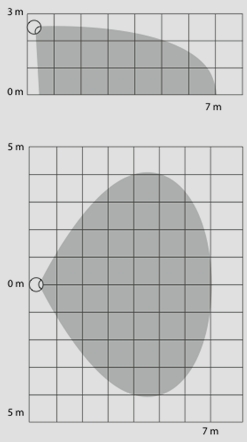

Je voudrai utiliser un Fibaro Lotion Sensor FGMS-001 ZW5 en tant qu'alarme couplé à mes caméras.
L'inclusion est facile et rapide.
Mais le Motion Sensor est une boule ..... rien n'indique où est le haut et le bas !
C’est embêtant car on peut ainsi inverser la courbe verticale.
Comment repérer la bonne position de ce périphérique ?

Portées capteur PIR verticale et horizontale

J'ai acheté le même mais je ne l'ai pas encore installé.
En regardant attentivement la notice, je pense qu'il n'y pas de sens.

J'ai enfin installé le mien et finalement je pense qu'il il ya un sens : les deux petits points de vérouillage vers le haut

J'ai interrogé mon fournisseur qui m'a répondu ceci :
FGMS-001 : Aucun sens de montage, le capteur détecte automatiquement sa position (gravité et accéléromètre). Vous pouvez régler la sensibilité de votre capteur depuis les paramètres Z-Wave.
Donc pas de sens de montage, moi aussi je pensais qu'il fallait que le logo Fibaro soit dans le bon sens !
